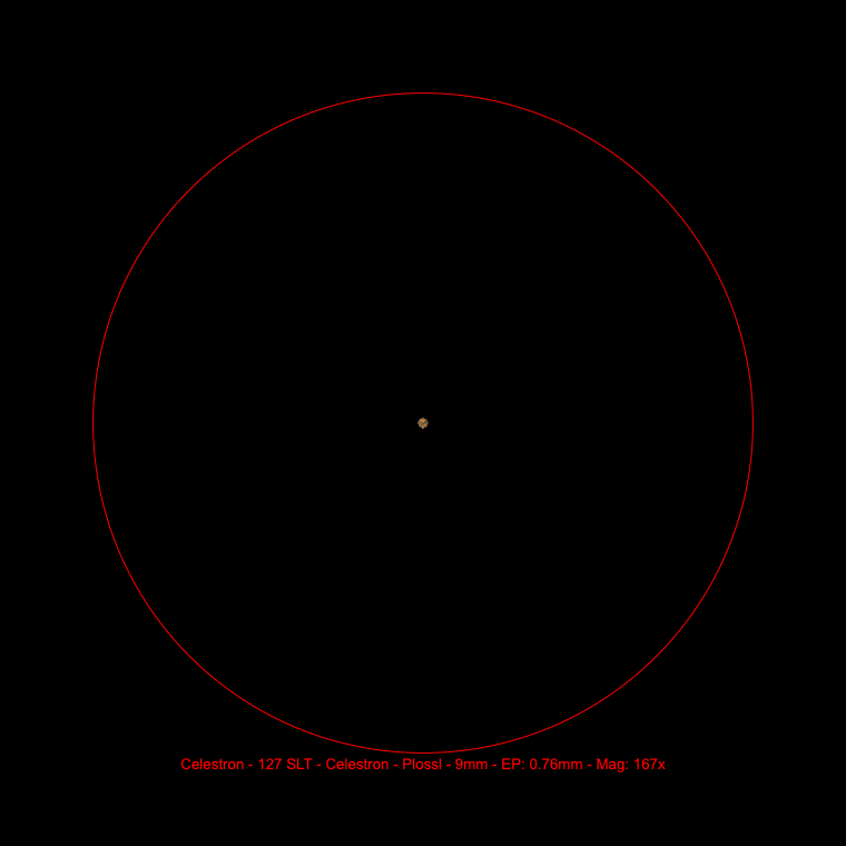

Il pianeta da primo appariva come un strano pallino grigio,ho cercato di metterlo a fuoco e i contorni sono diventati più definiti.. ma é rimasto un pallino grigio! Secondo voi è normale?
Comunque non sono stata molto tempo lì anche perché dopo un'oretta si è appannato tutto!
devi dirci a quanti ingrandimenti lo hai osservato, altrimenti come facciamo a sapere se è normale o no?
p.s. nota di moderazione:
è vietato quotare l'ultimo messaggio a maggior ragione se ci si auto quota!
Hm.. il fatto che tu vedessi un pallino grigio mi pare strano, avresti almeno dobuto itravedere del rossastro. Sicura che era marte?
In merito a quanto dovesse esser grande il pallino dipende dall'oculare che gli metti e dell'eventuale barlow per ingrandire ancora di piu. Per fare delle prove puoi andare su https://astronomy.tools/calculators/field_of_view/ e simulare come vedresti un dato oggetto. Eccoti 3 prove:
slt127 con celestron plossl 9mm
Allegato 49700
Allegato 49701

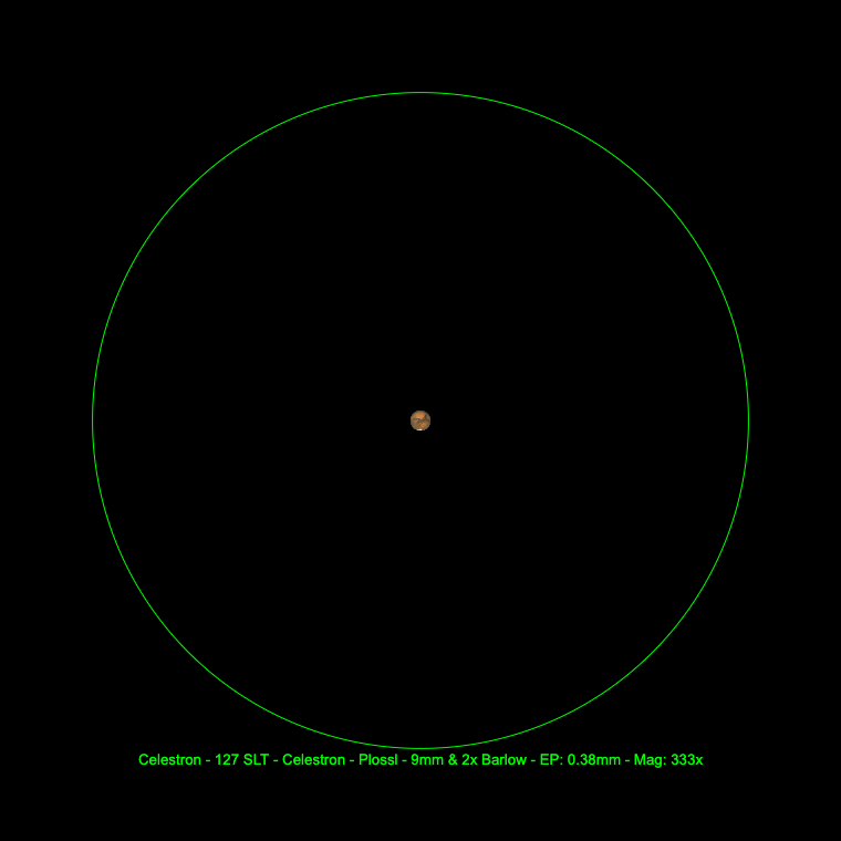

se poi ci abbiungi anche una barlow 2x:
Allegato 49702
Ovviamente non e' che si puo' ingrandire all'infinito. L'ingrandimento massimo dipende anche dalla qualita' della visibilita'... Se si vede troppo male, e' un indice che conviene abassare gli ingrandimenti. Vedi piu piccolo, ma meglio.
