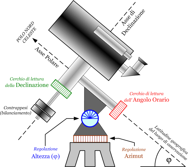

Il problema é che per inseguire il movimento delle stelle la montatura va stazioniate correttamente alla polare, quindi il suo asse polare va indirizzato verso il polo nord celeste (la stella polare circa), in visuale il problema di un non corretto stazionamento è meno evidente in quanto basta regolare di tanto in tanto e sei a posto, cosa diversa è in fotografia dove è necessario uno stazionamento più preciso.
Osservando tu dal balcone e avendo il nord coperto se ho capito bene dovrai fare lo stazionamento orientando la montatura verso Nord usando una bussola per esempio, e inclinarla di tot gradi corrispondenti alla latitudine del posto dove ti trovi, quindi capisci bene che le probabilità di fare qualche errore aumentano, potresti segnarti sul pavimento il punto esatto dove mettere le punte del treppiede e poi agire solo in altezza; ovvio che vedere il Nord rende molto più semplice lo stazionamento, ancora di più se la montatura ha il cannocchiale polare.
Ti metto un'immagine che raffigura lo stazionamento per farti capire meglio
Allegato 21165
Come è stato scritto anche da altri, senza vedere la polare non riusciresti a stazionare la montatura con sufficiente precisione. E non è un problema solo per quel che riguarda la fotografia, ma anche per l'osservazione visuale a mio avviso.
