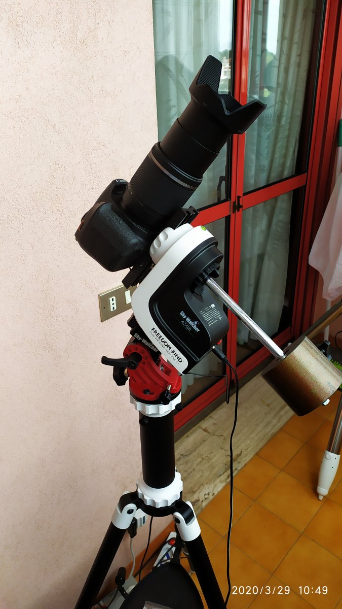

In equatoriale ti posso portare la mia piccola esperienza di neofita: ho utilizzato Canon 80D non modificata, obiettivo fotografico zoom Tamron 150-600 G2 f5-6.3 (quindi meno pesante del telescopio che gli vuoi metter sopra), ma oltre a questo io avevo su: piastra sotto la fotocamera, piastra sopra la fotocamera, computerino ASIAIR con accessori e inoltre come contrappeso 2kg+asta (che no, non è quella dello star adventurer e a differenza di questa, costa come se fosse venduta a peso d'oro https://www.telescopi-artesky.it/it/...517134481.html e non pesa neanche 500 grammi in tutto).
https://www.astronomia.com/forum/att...9&d=1588408828
In totale, in barba ai dati di targa, contrappeso incluso, io ho caricato sulla sola montatura materiale per 6,5 kg (equilibrati come si deve e ovviamente di sicuro non a sbalzo; escluso dal calcolo il peso di treppiede, cuneo equatoriale e montatura).

Girati la Foto, guarda il mio setup si che puoi se ti mantieni nei 5kg
Allegato 38271
