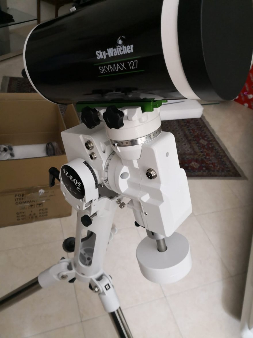

Oggi ho finalmente potuto iniziare il montaggio (come da foto) della montatura az-eq5 che mi è arrivata martedì scorso (considerando che sono stato fuori per lavoro fino a ieri sera).

Sono arrivato al partagrafo 2.2 del manuale in cui si parla della calibrazione dei cerchi graduati, con il testo che recita: "puntate il telescopio verso un punto di cui conoscete le coordinate (equatoriali - AR/DEC o altazimutali Azimut/Altezza). Allentate le due piccole manopole di blocco dei cerchi graduati e ruotatele fino a far coincidere i valori delle coordinate conosciute con gli indici; al termine stringete di nuovo le manopole di blocco."
Datemi qualche dritta in merito, nel senso di suggerimenti relativi al punto con relative coordinate..
Grazie in anticipo...
È dura spiegartela così, in pratica la posizione di un oggetto in cielo è determinata dalle coordinate AR/DEC (ascensione retta e declinazione) e Alt/Az (azimut e altezza) la montatura equatoriale utilizza quelle AR/DEC, ci sono diversi modi di usare i cerchi graduati, partendo dalla stella polare e quindi previo allineamento polare, chiamiamolo per convenienza punto zero e poi impostare le coordinate di un oggetto per puntarlo, oppure impostare le coordinate di un oggetto puntato (stella di cui si conoscono le coordinate) più vicina all'oggetto che si vuole osservare e poi spostarsi di conseguenza alle coordinate relative all'oggetto finale, tutto questo non riguarda il montaggio della montatura, ma è una fase relativa allo stazionamento e puntamento..
Più che di utilizzo dei cerchi graduati, mi sembra di capire che nel paragrafo 2.2 si parli di calibrazione degli stessi in quanto arrivano non posizionati, o meglio con la ghiera con le viti non strette e pertanto vanno calibrati utilizzando un unico punto con coordinate note... Sperando di aver capito bene ovviamente...
È esatto ma quali sceglie? quelle della polare che si sposta di ora in ora, deve determinare anche come usarli non può fissarli a zero, oppure li mette a 90 per DEC e O per AR, i miei erano e sono rimasti liberi, a usarli volendo li imposto su una stella già puntata..

scusa ma non ricordo l'intera discussione, ma quella azeq5 non ha il goto?
Assolutamente si, quindi mi pare di capire che posso puntare una stella con il goto e poi fissare le ghiere alle coordinate settate dal foto. Giusto?
no, non capisco a cosa ti servono le ghiere se hai il goto! :rolleyes:
Sinceramente ho letto questo sul manuale di montaggio.... Per adesso le ignoro.... Successivamente cerco di impostare nel modo corretto, nel caso in cui volessimo usare il telescopio qualche volta in manuale per puro esercizio...
Le ghiere servono a puntare un oggetto manualmente, mappa alla mano. Puntare un oggetto
con ascensione Retta e Declinazione, regolare su quei valori le ghiere, spostarsi sull'oggetto cercato
muovendo il tele sulle coordinate del nuovo oggetto. Di fatto pero', essendo la montatura Goto, questo metodo e' del tutto inutile. Anche la montatura non fosse Goto, quelle ghiere avrebbero assai poca
utilita', la precisione di puntamemto con le ghiere, salvo montature eccelse, e' molto relativa.
Dimentica le ghiere, per ora dedicati allo stazionamento della montatura che gia' c'e' da divertirsi. :)
Seguo il consiglio... Grazie
Il sistema goto utilizza un software contenente un tot di oggetti celesti in memoria con le relative coordinate, queste vengono utilizzate per il puntamento in automatico e non sono inerenti alle ghiere che invece si usano per il puntamento manuale..
I cerchi graduati una volta che si è svolto lo stazionamento della montatura in asse al polo celeste si posizionano in modo che l'indice dell'asse di declinazione segni 90° e quello di ascensione retta 0h (ore) in questo modo prendendo le coordinate di un oggetto da elenco, sito, mappa digitale ecc.. si spostano gli assi di AR e Dec per puntare l'oggetto alle coordinate relative dello stesso usufruendo dei cerchi graduati..
Per semplificare le cose e per limitare l'errore all'imprecisione delle scale sui cerchi, si punta una stella visibile che sia vicina a un oggetto non visibile che si conosca la sua identificazione (nome) si prendono dalle stesse risorse di prima le coordinate della stella e si impostano gli assi alle coordinate sulla scala graduata, per raggiungere l'oggetto non visibile in base alla differenza di coordinate in AR e Dec dell'oggetto con la stella di riferimento, si impostano gli assi alle coordinate di quest'ultimo...
Se lo stazionamento e allineamento alla polare è stato eseguito in maniera corretta nonostante l'imprecisione delle scale graduate, a bassi ingrandimenti l'oggetto può trovarsi nel campo dell'oculare...
Altro studio sarà quello della lettura delle scale graduate che non sono tutte tarate allo stesso modo...
Concordo, ma ricordo che tutta questa storia è nata dal piccolo Alessandro di 9 anni che intende studiare il sistema in toto e il goto è stato aggiunto quasi come optional per l'uso del papà anche in fotografia...
Spiegazione molto chiara, iniziamo con il goto per poi approfondire man mano anche questi aspetti... Grazie a tutti

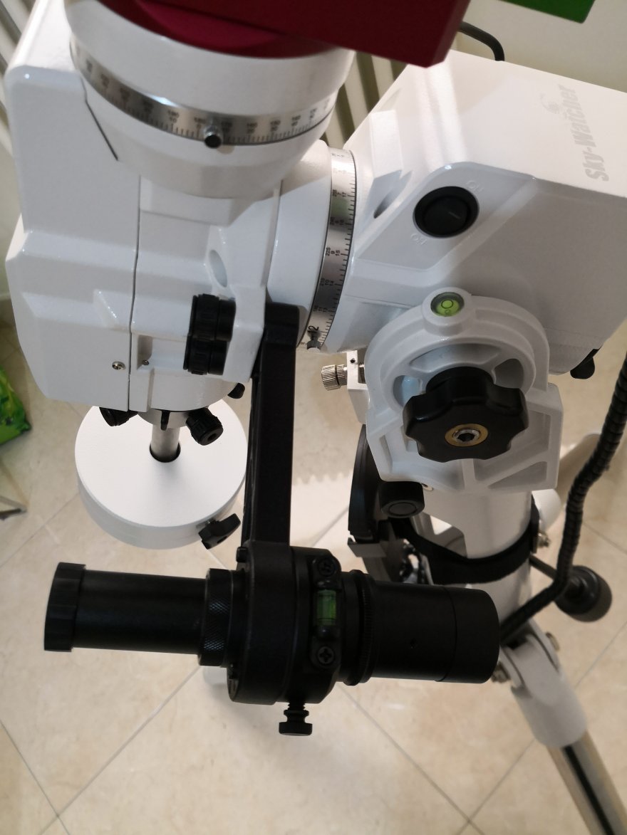

Ieri ho completato l'assemblaggio della montatura con l'installazione del cannochiale polare che dovrebbe aiutarmi nell'allineamento (dovrei aver capito come utilizzarlo). Avendo anche acquistato il trasformatore, ho potuto effettuare la prima accensione in casa, ovviamente senza utilizzare il cannocchiale polare, andando ad inserire tutti i dati richiesti da synscan e selezionando una stella per provare la montatura.

Ovviamente devo leggere ancora il manuale del synscan prima di poter provare il tutto, inoltre abbiamo deciso di studiare prima le varie costellazioni, per poi andare nel dettaglio con il telescopio. A tal proposito, i nonni (per Natale) hanno regalato ad Alessandro il binocolo Nikon action 10x50 che abbiamo utilizzato per la prima volta ieri sera, andando ad osservare la costellazione di Orione che era ben visibile anche ad occhio nudo (abbiamo iniziato facile) e che con 10 ingrandimenti non si riesce ad inquadrare nel suo complesso. Abbiamo poi puntato tutte le stelle più luminose ed ho ovviamente trovato scomodo l'utilizzo del binocolo settato all'altezza di Alessandro.

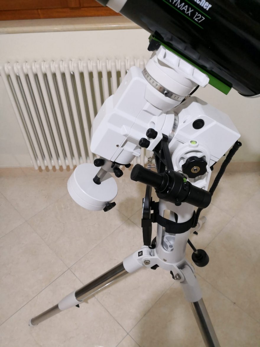

Allegato 32635
La prossima volta setto il cavalletto alla mia altezza e mi procuro un rialzo stabile, per colmare la differenza di altezza tra me ed Alessandro.
In futuro, se acquisterò un binocolo superiore, sarà sicuramente un 45 o 90 gradi.

Ricordati di calibrare il cannocchiale polare....
