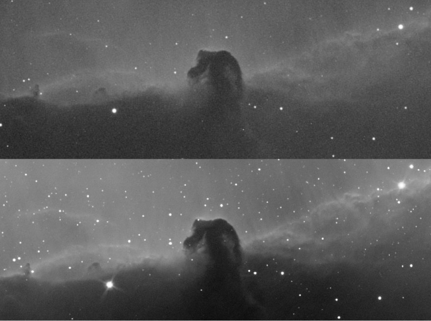

Proseguendo nei miei test, ho confrontato un dettaglio di una mia foto della Testa di Cavallo (Dobson 25cm, Bortle 8) con lo stesso dettaglio ripreso pero' da un 20cm con autoguida e da un Bortle 4. Filtri e tempi di ripresa diversi tra loro.
https://i.imgur.com/ozhQaGi.png
Osservando l'analogo allungamento delle stelle (quelle piu' deboli sul lato destro in particolare), mi pare di capire che anche con l'autoguida non e' scontato con i diametri piu' grandi eliminare questo difetto.
Con il Dobson ovviamente, allargando il campo ripreso, la mancanza di un adeguato inseguimento si fa notare pesantemente, cosi' come il colore diventa ingestibile con l'aumentare dell'inquinamento luminoso.

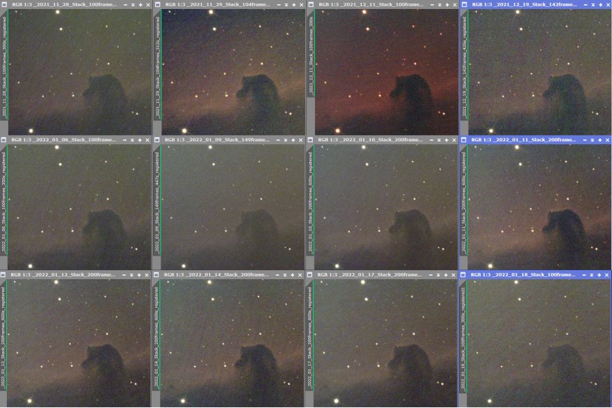

Piccola statistica visiva sulla qualita' del mio cielo negli ultimi 2 mesi.
Varie riprese con stesso soggetto e stesso setup (100 frame = 5min, 200 frame= 10 min).

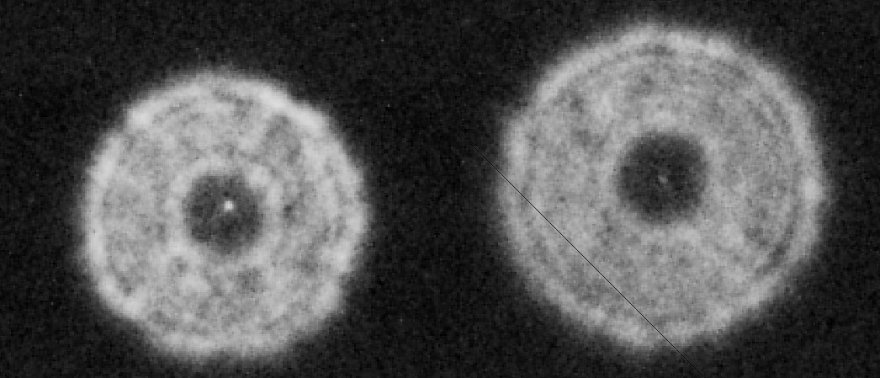

Ho fatto qualche prova con il collimatore Ocal giusto per farmi un po' di male da solo.
Dopo aver scollimato di brutto un 3/4 volte il tutto, alla fine, utilizzando sempre il chesire come verifica, credo (forse) di aver sistemato le cose.
Ho provato per ultimo a riprendere Regolo in intra ed extra focale. C'e' ancora da rifinire qualcosa, ma per ora di certo non tocco piu' il secondario.
Allegato 46943
Non sono comunque particolarmente preoccupato dalla collimazione. E' per me molto piu' fastidiosa la polvere che in qualche modo si auto-forma di continuo sul primario (e che non dico come pulisco).

Giusto per completare in qualche modo il compitino iniziato su Haumea: sovrapposizione di 2 riprese 800x3sec.
https://i.imgur.com/tXSefvx.png
