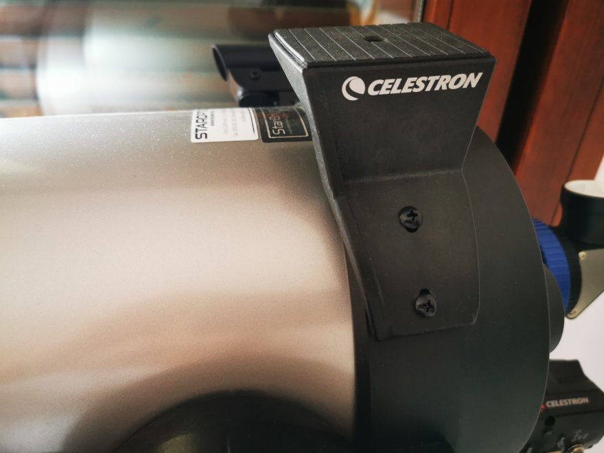

Sommessamente... vorrei contraddire l'Eccellentissimo Esimio Prof. Valerio Ricciardi che evidentemente si ritrova un collo di tale fatta
Allegato 48607
Una diagonale da 1,25", anche se scrausa, la prenderei...

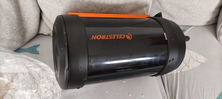

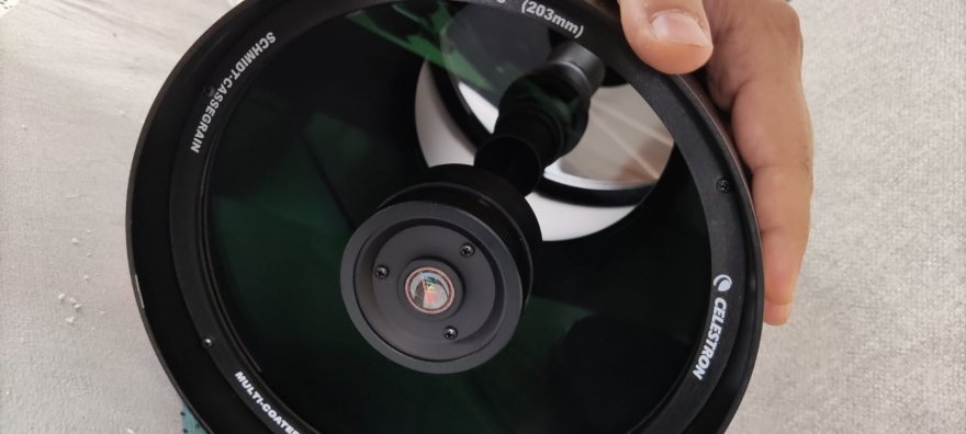

oook, è arrivato.
beccatevi le foto:
Allegato 48622Allegato 48623Allegato 48624Allegato 48625Allegato 48626
ora, come faccio a verificare se mi hanno rifilato una sòla o meno? :D
spoiler: qua è nuvoloso abbestia
non rimane che provarlo sul campo...
è normale, quasi matematico che a strumento o accessorio nuovo corrisponde 7-10 giorni di nuvolo e pioggia

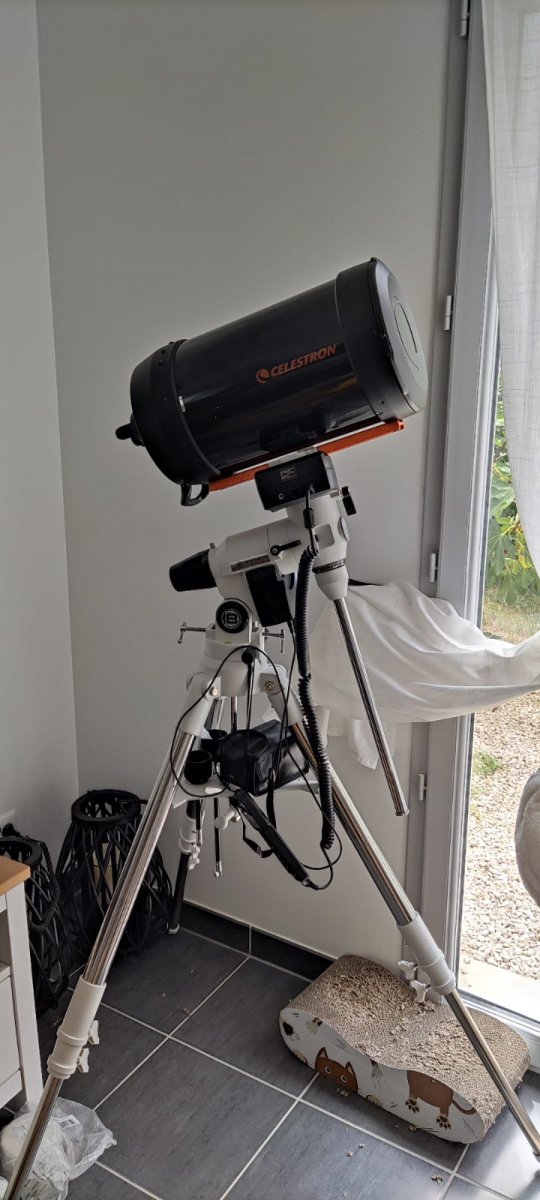

Allegato 48627
Una bella bestiola...
Purtroppo ti toccherà scontare la maledizione di Astrozuma: Da oggi, nuvolo per 20 giorni ovunque tu vada!

Immaginavo una legge simile.. anche Gasparri la vita spesso nei suoi libri.
Provarlo sul campo... Ho sentito parlare di Star Test...
Re: acquisto usato: nextar 127SLT vs 200/1000
Mostraci il resto della merce che ti è arrivata... :sbav:
Altomare Secca
Vai al post 137 di Angelo_C per cominciare a farti un'idea...
