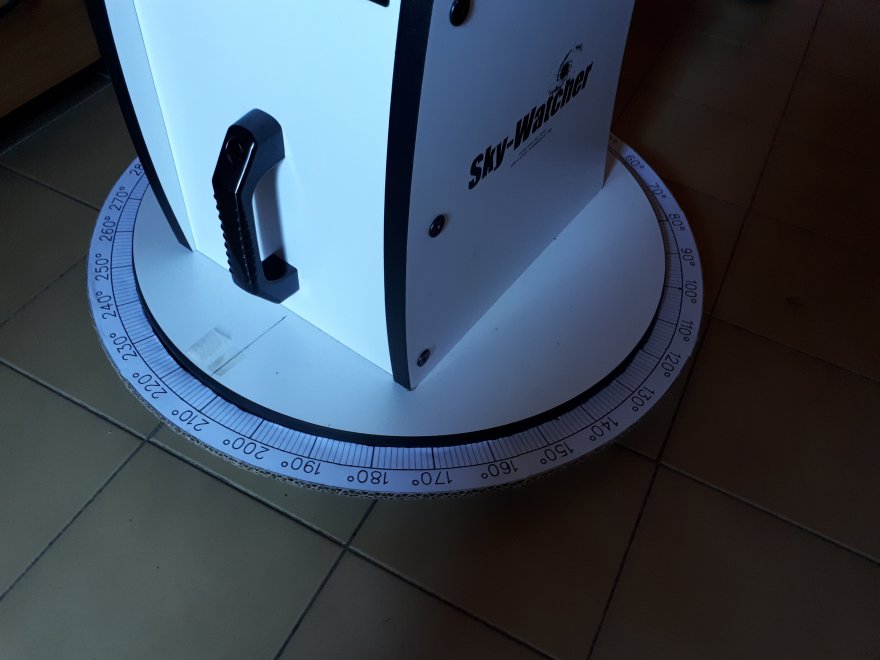

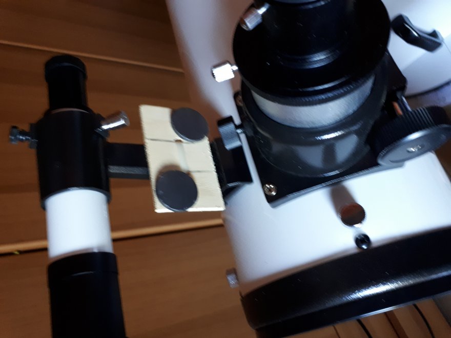

Per il mio dobson ho adottato questo sistema.
Cerchio graduato esterno alla base( non mi andava di manottere il tele nuovo di zecca!)
Allegato 24340
Basetta accoppiata al centratore per l'inclinometroAllegato 24341
Luce led per lettura gradiAllegato 24342
Stasera star test!

:biggrin::biggrin::biggrin: Bel lavoro.. niente da dire. Anch'io a volte faccio cose inutili... non così bene purtroppo.

Funziona.Certo con qualche aggiustamento che stò approntando. Non mi và di mettere le mani sul dobson nuovo, così fra cerchio esterno e inclinometro ho risolto. Lo devo ancora testare per bene. Ho difficoltà a puntare gli oggetti Messier. Ho provato solo con quello.Stasera se riesco provo con oggetti più facili per me.
