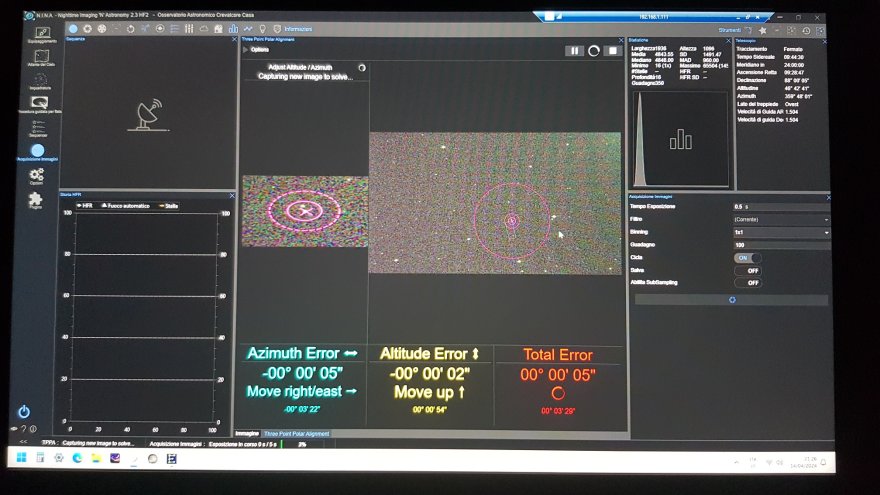

Ho avviato il tool "Three point polar alignment" ho fatto tutte le regolazioni, ed ho ottenuto questo:
Allegato 53431
Ho detto, cavolo quanto sono stato bravo, chissà che immagini ferme otterrò...
Devo dire che ho fatto molta molta fatica dato che la reazione non è immediata. A volte la regolazione "micrometrica" manuale viene recepita istantaneamente alla prima acquisizione successiva utile, a volta sembra fregarsene proprio ed a forza di muovere va fuori di 5 o 6 minuto d'arco. AZIDENTE, si ricomincia da capo...
Tant'è. Comunque quello era il risultato, mantenuto per almeno un paio di minuti prima di procedere e dare STOP.

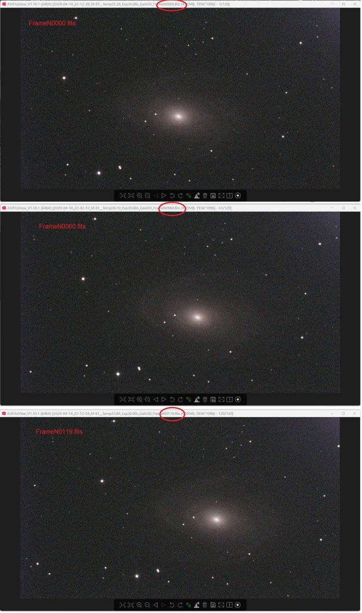

Hai fatto 120 scatti, le stelle non sono strisciate ma l'oggetto si è progressivamente spostato nell'inquadratura?

Lo stazionamento sembra buono, bisognerebbe capire se lo spostamento che hai rilevato in un'ora può essere compatibile con la precisione del tracking della montatura.
Sicuramente si potrà calcolare, ma in questo non ti saprei aiutare, non mi sono mai posto il problema dato che ho sempre usato la guida.
Re: Puntamento e plate solving con NINA
Queste sono tre anteprime, la prima, quella di mezzo e l'ultima.
Allegato 53446
Potrebbe essere dovuto dello stazionamento, magari ottenuto dopo momenti concitati del non funzionamento del "Three point polar alignment".
Questa deriva non mi preoccupa troppo, dicevo.
Potrei pianificare una sessione , suddividerla in 3 o 4 fasi, o più, e tra una e l'altra fargli puntare l'oggetto. Dovrebbe tornare in centro.
Quello che mi da più fastidio è il non funzionamento del tool che mi avrebbe dovuto aiutare a non avere deriva, ma che in effetti mi ha fatto SOLO perdere tempo.

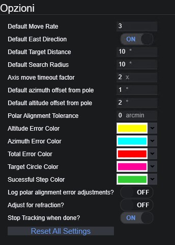

Il setup di TPPA ha un parametro che dice al plugin quando terminare l'acquisizione+plate solving automatico del terzo punto:
Allegato 53115
Quindi fino a quando l'errore rilevato e' maggiore di questa tolleranza il plugin continua ad essere in esecuzione...
Ecco perchè non si ferma mai e continua sempre a farmi cercare un allineamento ottimale.
Accidentaccio, è a zero!!!
Allegato 53447
Non riuscivo a trovare il settaggio, ma è direttamente nella finestra dei PlugIn.
Adesso lo metto a 2 o 3 arcmin ed alla prima occasione vedo cosa succede.

Sono daccordo con Aldo, quella deriva e' quasi sicuramente portata da uno stazionamento non corretto e dal non utilizzo della guida, anche se trenta secondi sono poco per far vedere una deriva netta sulla singola foto (stella allungata) .
La guida, oltre ad aiutare la ripresa di per se, ti permette anche di capire molti particolari delle aquisizioni.
Non sono d'accordo invece quando dici che non dovrebbe preoccuparti...:biggrin: ti costringe a tagliare via parti di foto che invece potresti avere... e fare il plate solving ogni tot tempo.... richiede tempo... che si toglie all'integrazione... dovresti lavorarci su..:biggrin:..
Siamo a un passo da mettere un telescopietto di guida...:cool:
I singoli file sembrano belli. spero di vedere al piu' presto la foto finita.

Quale tool? Il TPPA? C'è un po' di confusione.
Il TPPA (o qualsiasi altro tool analogo) ti serve SOLO per fare lo stazionamento. Il parametro del plugin puoi tranquillamente tenerlo a 0, indica solo che sarai TU a decidere quando fermarne l'esecuzione, una volta raggiunta una precisione che ritieni accettabile.
Non ha ovviamente alcuna relazione con il plate solving che farai successivamente sul tuo oggetto (puntamento, mantenimento...), e nessuna relazione diretta con la deriva che osservi, se non per il fatto che meglio allinei minore deriva DOVRESTI avere.
Ma anche supponendo che con TPPA tu possa veramente arrivare a vedere 0" di errore, lo stazionamento non sarà comunque mai veramente perfetto. Inoltre la qualità meccanica/costruttiva delle nostre montature è tale per cui alla lunga un minimo di deriva/imprecisione di inseguimento ci sarà sempre (tra l'altro è anche indicato nelle specifiche).
Per non parlare di tutte le altre variabili possibili (bilanciamento, cavi ecc.).
È questo che la guida corregge.
