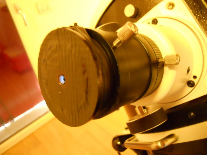

Sul collimatore posso dirti che mi trovo benissimo con un tappo forato e (retroilluminato.. è un mio brevetto:D)..il laser è abbandonato nella cassetta degli accessori..
Se intendi le bob knobs sul secondario..io credo siano non utili ma indispensabili..;) certo che 39 euro è un furto!

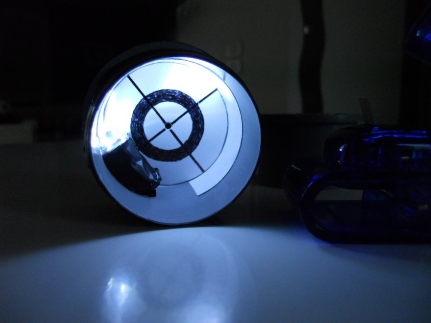

Phil ha ragione..i laser economici sono spesso scollimati.. c'è da dire anche che sono collimabili tramite tre vitine nascoste dietro a del silicone nero..ma anche se perfettamente collimati il gioco che si crea nel fok è tale da non garantire una perfetta collimazione..io l'ho usato per breve tempo e poi riposto nella cassettino e mai più usato..uso ora un tappo autocostruito da 2" con un led interno che illumina il cerchio graduato. Ottengo collimazioni quasi perfette anche al buio..;. Spesa totale..qualche euro
Questa è la prima versione molto grezza..era solo per far capire il funzionamento.
Allegato 19935
Allegato 19936
