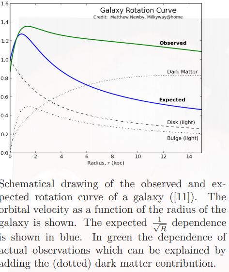

Era una cosa che mi ero domandato pure io ,senza trovare risposte,sul fatto che la velocità delle stelle era così costante anche a grande distanza dal centro della galassia,interessante,curioso di vedere la forma di questa distribuzione.
Quello che ho trovato su internet adesso è questo grafico (preso da: https://edoc.ub.uni-muenchen.de/2223..._Balthasar.pdf )dove si vede che la materia oscura aumenta con l'allontanarsi dal nucleo.
Allegato 39087
saluti
la quantità di materia oscura deve aumentare all'aumentare della distanza del centro galattico ma la sua densità deve diminuire
A parità di velocità tangenziale delle stelle la forza di gravità deve essere inversamente proporzionale al raggio per pareggiare la forza centrifuga
Se la materia oscura fosse uniformemente distribuita all'interno della galassia la forza gravitazionale sarebbe proporzionale al raggio e quindi sarebbe troppo forte
Viceversa se la materia oscura fosse concentrata all'interno della galassia allora la forza gravitazionale diminuirebbe con il quadrato della distanza e sarebbe troppo debole
La distribuzione della materia oscura deve essere quindi quella del grafico che hai postato , ovviamente con qualche differenza tra galassia e galassia ma l'andamento deve essere lo stesso per tutte le galassie
La distribuzione della materia oscura deve essere quindi "calibrata" con una certa precisione in tutte le galassie a spirale
Sarebbe interessante sapere se esiste una spiegazione razionale per tale distribuzione che ovviamente non potrebbe essere attribuibile al caso.
