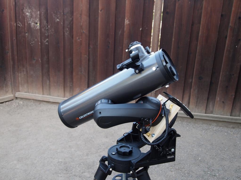

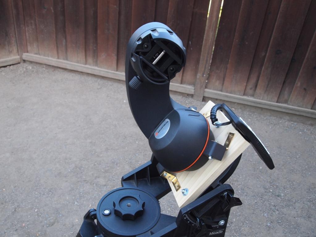

Ciao,si l'immagine è reale,ma se ci aggiungi una barlow 2x è ancora meglio,e sembra pero' mal elaborata,la tua montatura è uguale alla mia CELESTRON NEXSTAR SLT,si puo' fare deep ma occorre una testa inclinata tipo wedge.Questo tipo l'ha creata.Allegato 2576
Allegato 2577
Allegato 2578
Complimenti al tipo che l'ha costruita. Ha progettato un bel sistema , ma amatorialmente lo vedo un po' difficile da realizzare.
