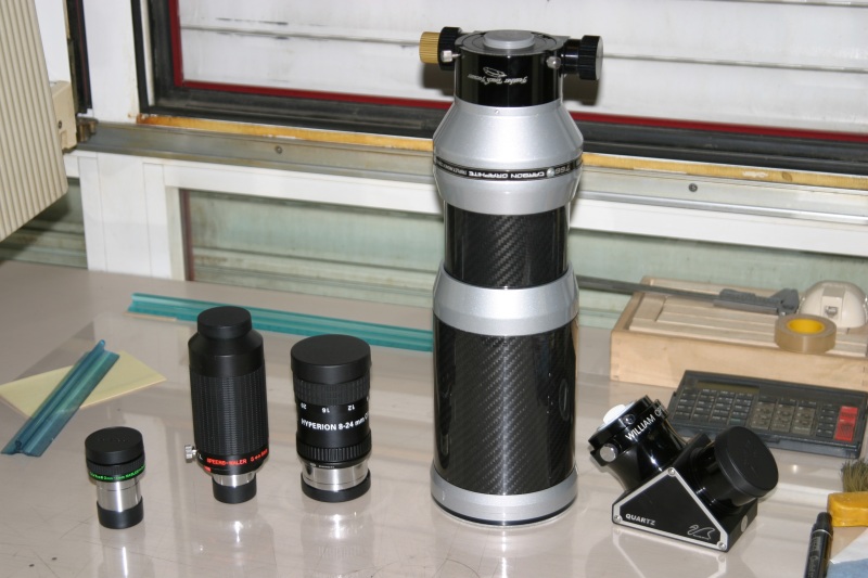

Relativamente agli zoom, come ti hanno detto, hanno il pregio di variare l'ingrandimento senza "staccarsi" dall'oggetto osservato, ma il difetto di avere un campo ben piu scarso di oculari a focale fissa equivalente, il piu delle volte anche inferore a quella di un comune oculare plössl, come già stato detto la gran parte degli zoom 7-21 mm, 8-24 mm e similari sotto i 200 € hanno campi davvero ridotti, tipicamente da 41 a 45° alla focale massima che arriva tra i 50 e i 55° alla focale minima; lo zoom piu "largo" tra quelli "normali" è appunto l'hyperion 8-24 mm che va da in minimo di 48° (i dati di targa dicono 50°, ma io ne ho misurati 48°) a 24 mm fino a 68° a 8 mm ma viaggia appunto sopra i 200 €.
Poi intendiamoci, ci sono zoom fenomenali che rivaleggianno come qualità ottica senza problemi con TeleVue, Pentax & Co. con campi che vanno da 60° a focale massima ad 80° a quella minima e sono gli zoom che si usano in ambito naturalistico sugli spottingscope delle relative case TOP (kowa, zeiss, swarovski, leica, ecc), inutile dire che la qualità si paga e questi hanno un prezzo commisurato alla loro qualità (un esempio che provai personalmente http://www.apm-telescopes.de/en/eyep...-mm-asph.-1.25 ) tutti forniti con adattatore "astronomico" da 31,8 o 50,8 mm.
Comunque alla fine è una scelta personale, meglio un set di oculari "fissi" discreti e di buon campo, o la comodità di uno zoom?
Io gli zoom li apprezzo molto, quando ho scelto i miei ho avuto modo di provarne diversi (dai "low-level ai top-level), ma per il dobson ho preferito un corredo di 4 oculari a focale fissa prediligendo (oltre la qualità ottica) il campo ampio, ma non mi sono privato di tre zoom da utilizzare sul nanetto da 80 mm come mini setup portatile (sia per osservazioni terrestri che astronomiche), ma ripeto è una seclta personale derivata dal proprio modo di osservare, per questo quanto scritto da Angeloma per me sono parole sante.
Allegato 28880
