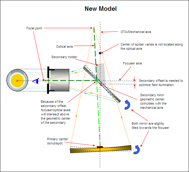

Devi stare attenta a spostare lo specchio, sotto f6 si deve rispettare l'offset, un f4,7 non credo che sia da spostare, andrebbe solo orientato per centrare il fok..
Hai mai letto di questo fattore?

Star test eseguito....praticamente perfetto! :D
Sia in extra che in intra ottengo la stessa "immagine", dunque per un po' dovrei stare a posto:whistling:
Direi del 10, se vedi i due dischi uguali con la crociera centrata sei apposto, puoi fare anche un altra verifica sulla stella quando sei a fuoco sfoca di pochissimo, appena si incomincia ad aprire il disco che c'è ancora la luce brillante se non è apposto lo vedi ovalizzato, invece quando è messo bene si apre tutta pari.. tieni sempre la stella in centro...
