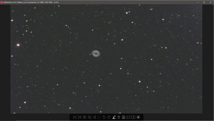

Se metto i light a 8 bit nell'elenco di file da convertire li converte e poi fa anche lo stacking. Il problema è con lo script. Non è che sbaglio script o c'è da configurare qualcosa prima di lanciarlo? Nei tutorial non ho visto altro però.
Allegato 52504

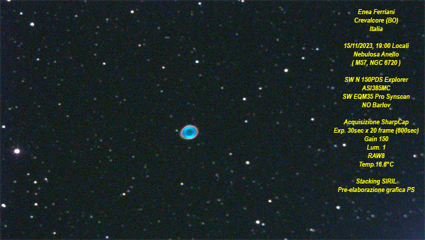

Ad ogni modo dopo tanto penare questo è quello che sono riuscito a fare con quello che ho ottenuto sulla M57. Gli 8 bit incidono tanto sulla qualità. Lo rifarò a 16 che sharpcap ha come opzione, ed ho sempre usato. Ho voluto fare un esperimento.
L'immagine è stata ridimensionata, quindi ha perso anche ulteriori dettagli, ma non valeva la pena mettere una cosa troppo ingombrante, tanto per quello che serve qui...
