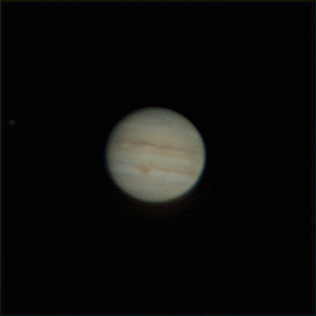

Ieri appena tornato da lavoro ho subito messo il telescopio in balcone per non perdermi Marte. Appena il cielo si fa abbastanza scuro osservo Giove per allineare il puntatore e ma la vista non era niente male e me lo sono goduto un po' mentre Marte ancora basso era coperto dal quel grosso albero che mi chiude la vista ad Est.
Visualmente mi accorgo che il seeing non è poi male (forse III in scala Antoniadi) e mi dico "ma sì facciamo anche una ripresina" ma dovevo far presto perché Giove si stava nascondendo dietro il palazzo.
Faccio una serie di 5 riprese di due minuti ogni 10 min circa:
Allegato 40596
In versione "smooth":
Allegato 40597
Foto fatte con solito setup metodo a fuoco indiretto con proiezione oculare 7mm su reflex 1920x1080 25fps esposizione di 1/30 sec a 6400 iso; soliti software PIPP, AS, Registax.

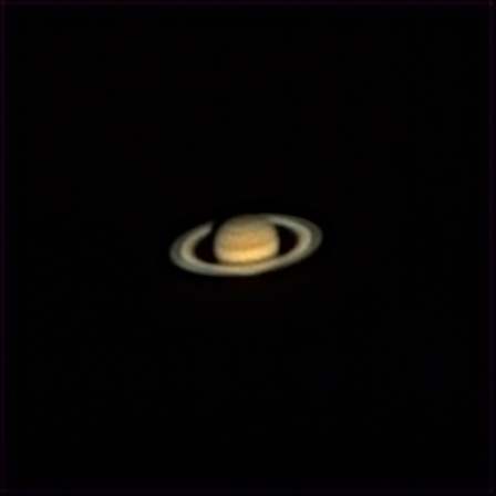

Di seguito, già che c'ero, anche un'elaborazione di Saturno:
Allegato 40598
Dopo questo Marte era finalmente visibile ma si sono affacciate anche parecchie nuvole e il seeing era inesorabilmente peggiorato e non lasciava mai intravedere i dettagli dei pianeti nemmeno per una frazione di secondo (più o meno IV Antoniadi quindi).

IL seeing è ingannevole, i giovi non sono venuti come l'altro, ma bella l'idea del movimento https://www.astronomia.com/forum/ima...ons/icon14.png
Saturno non male, anzi bene, è rimasto un po di rumore da wavelet tirati troppo.

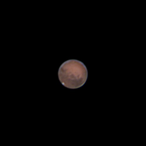

Ieri sera ho provato a modificare leggermente il setup, visto che con seeing 7/10 non stavo riuscendo a cavare un ragno dal buco nemmeno con Giove.
invece di usare la barlow+or.7mm ho provato ad utilizzare solo un or.4mm. Il campionamento è rimasto invariato (la barlow aveva una resa molto minore di una 2x).
I test sono stati effettuati con Marte, nell'arco di alcune ore.
Solito Celestron 114/910
Canon EOS 2000D - video a 25fps
Alcune riprese sono state fatte con 1/30s@800ISO, altre a 1/60s@1600ISO, altre a 1/125s@3200ISO.
Elaborazioni con PIPP, AS, Astrosurface
Foto singola e gif con animazione:
Allegato 40671Allegato 40672

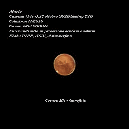

Invece la sera del 19 (ore 23:24 UT - seeing 7/10) ho provato vari ISO e tempi dei frame, l'elaborazione migliore l'ho ottenuta con frame da 1/50 sec 3200 ISO e 2400 frame su 3000:
Allegato 40705
Per tutte queste ultime elaborazioni ho usato PIPP, AS!3, Astrosurface, Gimp.
Prima o poi dovrò provare anche Winjupos, perché nell'immagine grezza il dettaglio c'è entro il limite di Rayleigh, ma sono gli algoritmi per esaltarlo a non convincermi. E sicuramente pretendo troppo da un'ottica base, ma se ci fossero algoritmi o procedure migliori che forniscono il maggior dettaglio possibile ne trarrebbero vantaggio anche le ottiche dai diametri maggiori.
