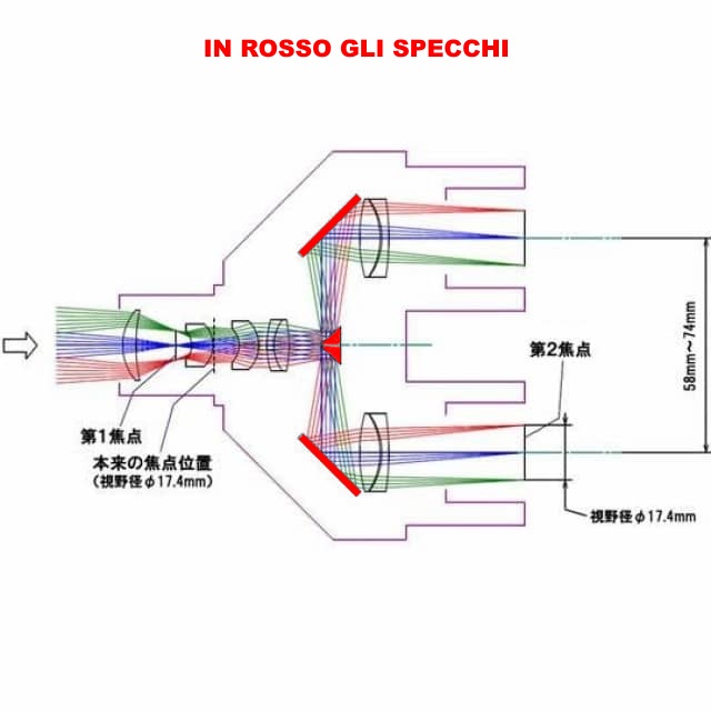

La torretta non ha nessun prisma e la questione campo relatevamente all'apertura libera, l'ho spiegata due post fa, basta rileggerli.
Scusa, apertura libera 17mm.
Per curiosità, cos'è quella cosa a forma di triangolo che si vede nello schema ottico?
Sono specchi.
Così dovrebbe essere più chiaro.
Allegato 43529

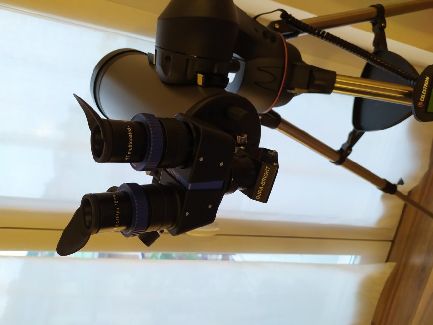

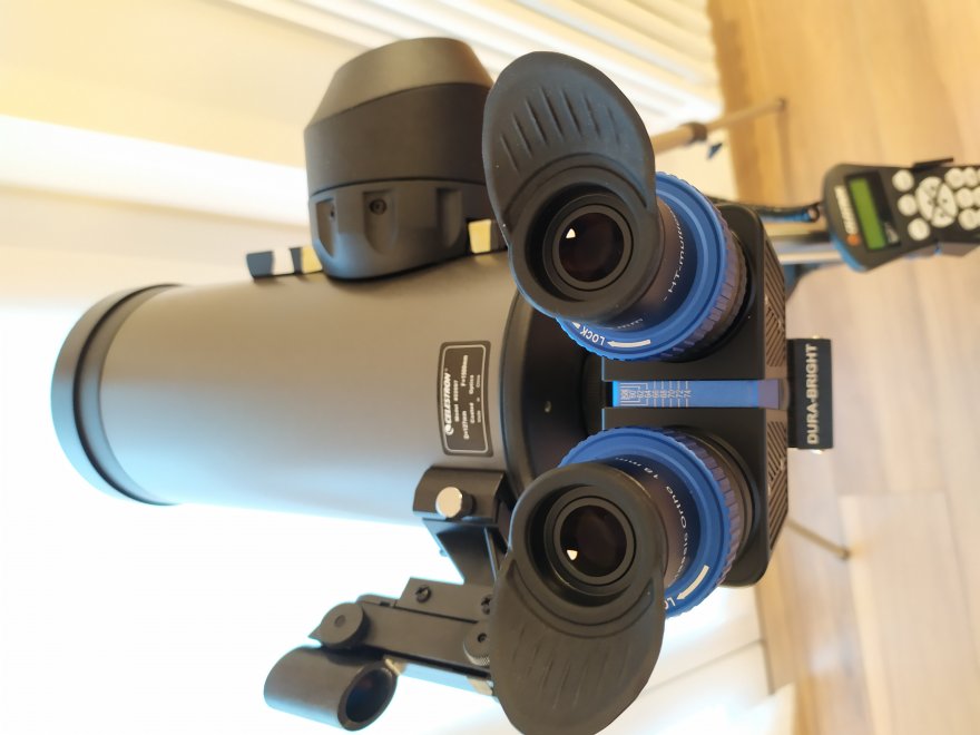

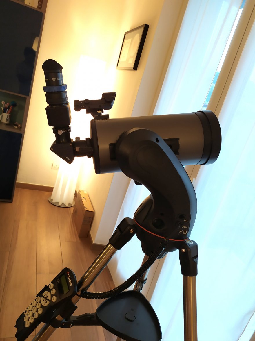

Ci fai vedere una foto col setup montato?
Con piacere! Ecco qua (avrei preferito farle in terrazza, ma piove)

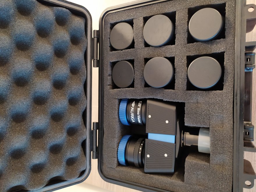

Un'altra piacevole sorpresa è stata la valigetta ermetica, con un po' di spazio libero in cui ho potuto sistemare 6 oculari.
Allegato 43604
Allegato 43605
Allegato 43606
Allegato 43607
Molte grazie - bel setup - ma non mi si venga a dire che è una cosa di usabilità friendly...... è il motivo per cui la torretta la riservo ad uso saltuario. E per serrata che sia un pò il treno si storta sempre.
