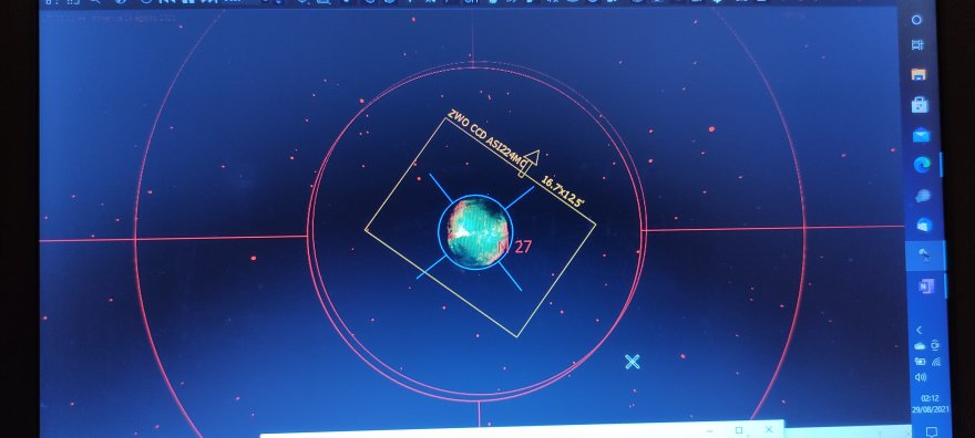

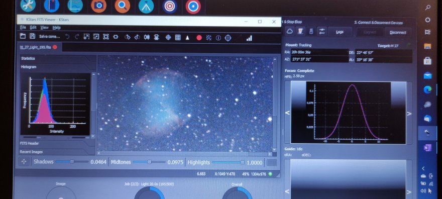

		...alla fine, funziona!
Raspberry come INDI Server collegato al telescopio (montatura, focuser, camera) e KSTARS + mappe installato su PC portatile che si connette al server INDI (nella configurazione della montatura è possibile specificare IP e porta).
Il raspberry insieme al telescopio è posizionato in terrazza, ed è connesso via cavo alla LAN (tramite power ethernet).
Ho effettuato circa 2000 scatti fino a 20 secondi l'uno (salvati tutti in locale sul portatile che gestivo dal salone) e non ho avuto alcun malfunzionamento e/o shutdown; il server è rimasto in piedi al suo posto fino a questa mattina, quando avevo impostato il parcheggio dopo una certa ora.
