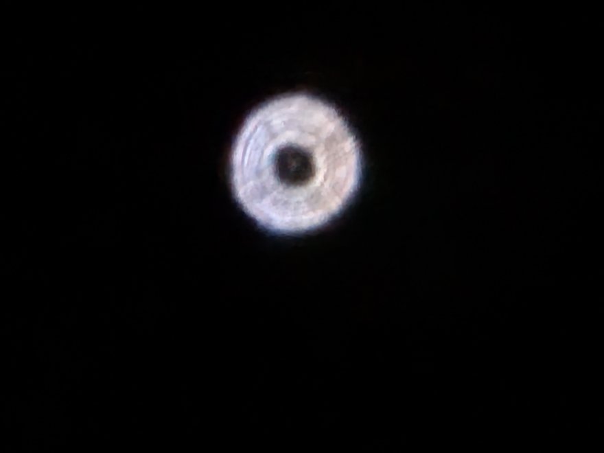

Ma se io fossi uno che vede per la prima volta uno star test, cosa dovrei capire da quelle immagini?
Sicuramente non sono il massimo della definizione, il massimo che sono riuscito a fare questa sera è questo che mi sembra un po' meglio
Allegato 45536
Osservando attentamente si possono notare anche se un po' sgranati i cerchi concentrici.
Devi avere un seeing pessimo, difficile collimare precisi in quelle condizioni. L'ultimo mi pare più comprensibile e anche discreto (per quel che ne capisco)
Oltre al seeing pessimo, mettici anche che la foto è scattata con un cellulare a mano libera...
Per quello che si vede sei abbastanza centrato, la collimazione è buona..
se si è alle prime armi con la collimazione è già difficile capire con l'occhio all'oculare, figuriamoci da una foto che "frizza" un'immagine che potrebbe essere non ottimale.
fai foto? immagino di no! quindi non farti troppe fisime, cerca di fare un buon lavoro allo star test tanto coi 130mm in generale ci sono troppe tolleranze meccaniche per fare un ottimo lavoro.
