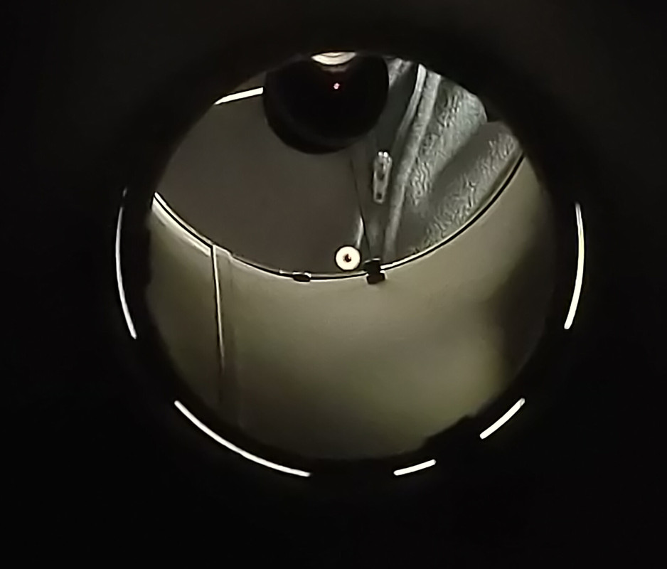

Ok fatto.
Ho spostato lo ss di 2mm verso il primario.
Ho centrato il riflesso del primario nel secondario
Ho centrato il pallino del primario col buco del tappo forato
È venuto fuori quello che vedi in foto
Edit.
Ho affinato leggermente il secondario
Meglio di così non riesco
Allegato 45985
L'unica cosa che mi mette il dubbio è che il riflesso del fok è leggermente traslato a sinistra come si vede in foto. Cioè se tramite regolazione del primario vado a centrare col foro del tappo si mette così. Se invece vado a rimuovere quel riflesso allora il buco del tappo forato va fuori asse

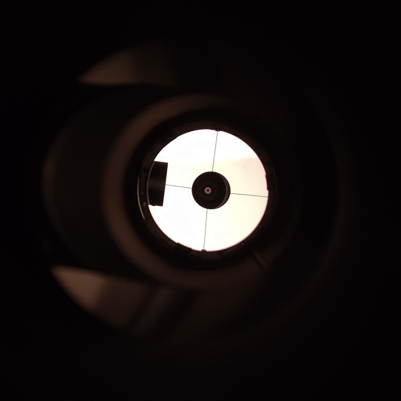

Re: collimazione newton f6
Vai avanti, fammi vedere la crociera centrata a centro del secondario..
Allegato 45986
Dovrebbe vedersi

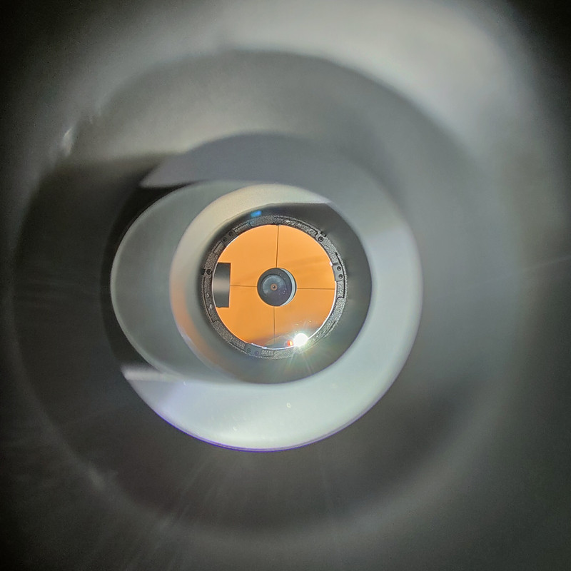

Siamo un po' fuori, dobbiamo vedere questo:
Allegato 45987
Dobbiamo mettere tutto così..
Vedi il supporto del primario di sx, è rimasto fuori, siamo troppo dentro con il secondario, dobbiamo recuperare e fare uscire anche l'altro supporto quando la crociera è centrata..

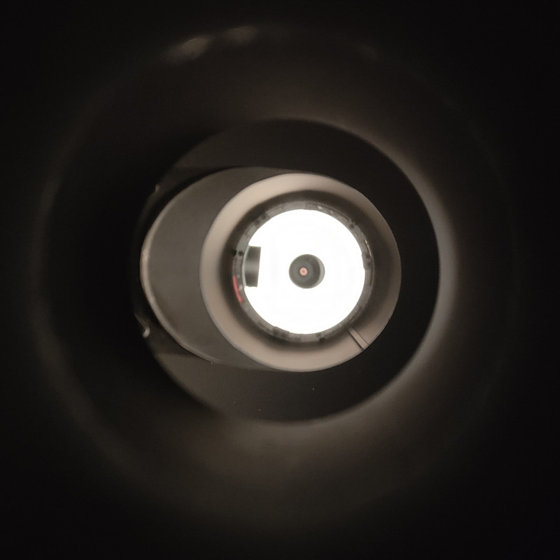

Ho messo dentro una luce, a me sembra a posto
Allegato 45988

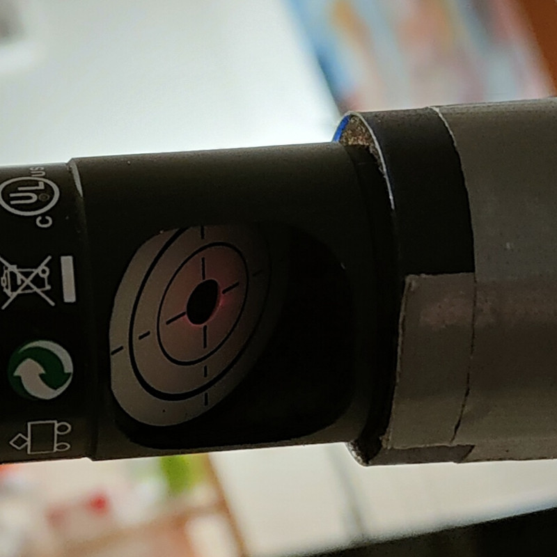

Ho fatto una seconda prova
Ho collimato il laser tramite le brugole, ho inserito il laser ma non prende perfettamente il centro del primario
Immagino ci voglia un correttore di ortogonalità
Forzando un po' con la mano quando centro il laser nel primario, lo stesso va direttamente al centro del mirino del collimatore. Quindi immagino che gli specchi siano allineati
Si! Mi piace;) adesso devi solo fare uno star test ad alti ingrandimenti e se necessario non muovere il secondario e muovi solo il primario, ricorda di tenere centrata la stella al campo visivo per la verifica, fai acclimatare bene gli specchi e vedi che non ci siano troppe turbolenze, una serata calma, puoi comunque osservare intanto vedi se la messa a fuoco è ottimale, magari su Giove, quando sei a fuoco il bordo del disco del pianeta non deve avere sbavature dev'essere netto e siamo messi bene..
Il laser dev'essere collimato a sua volta va registrato prima, ruotandolo nel fok deve puntare sempre lo stesso punto senza girare intorno, ci sono dei tutorial su YouTube per vedere come si collima..
Non si vede bene ma il laser colpisce il primario al centro
https://i.postimg.cc/vTwCx2Qx/IMG-20211209-181828.jpg
Qui il laser colpisce il collimatore
https://i.postimg.cc/RhmbZ3Rc/IMG-20211209-181845.jpg
L'accrocchio al quale è attaccato il laser è una prolunga autocostruita che ho usato a mo' di correttore di ortogonalità.
Se il riflesso del primario è al centro del secondario e se il laser torna dritto dovrei essere a posto
Si, come dicevo prima l'ho collimato tramite le brugole, ruotandolo nel fok rimane dritto
