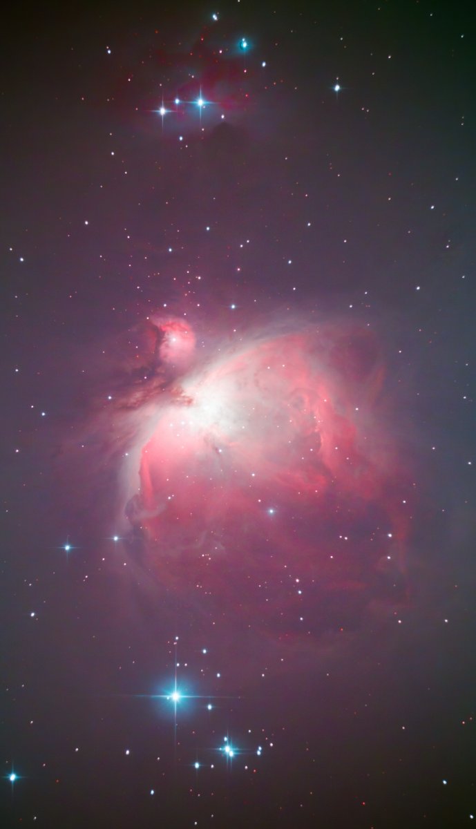

Ieri, dopo aver utilizzato il filtro EOS UHC neo arrivato su Sole e Luna, non poteva mancare la prova su Orione.
Ha fatto il suo lavoro, nonostanze un cielo lattaginoso (la spada non era visibile), foschia e le solite luci di città, a cui si è aggiunta quella proveniente da una giostra a poche centinaia di metri.
Luna al 70%.
Però non ho dovuto pregare per i forti gradienti. Insomma sono piacevolmente sorpreso.
Setup:
Newton 6" f5
Canon EOS 450D modificata
Filtro EOS clip UHC SVBony
EQ5 synscan pro
Telescopio guida 30/120 SVBony
Software acquisizione NINA + PHD
108 light da 60s + 30 flat + 10 dark
Elaborazione con DSS, Siril, Gimp.
Allegato 50000
Ho dovuto però scartare molti frames (72) per un problema di guida, credo di tipo meccanico, ma su questo aprirò un post nella sezione adatta.
Re: Il mio deep...
Con i flat qualcosa non è andata per il verso giusto? Perché vedo i bordi dell'inquadratura più scuri della zona centrale
Re: Il mio deep...
Con i flat non ho trovato ancora la formula adatta. In genere mi attengo alla regola che per le reflex l'apice dell'istogramma deve stare intorno al 40%. Se posso mantengo lo stesso ISO. Ma qualcosa non torna ancora. Comunque di base ho sempre una forte vignettatura.

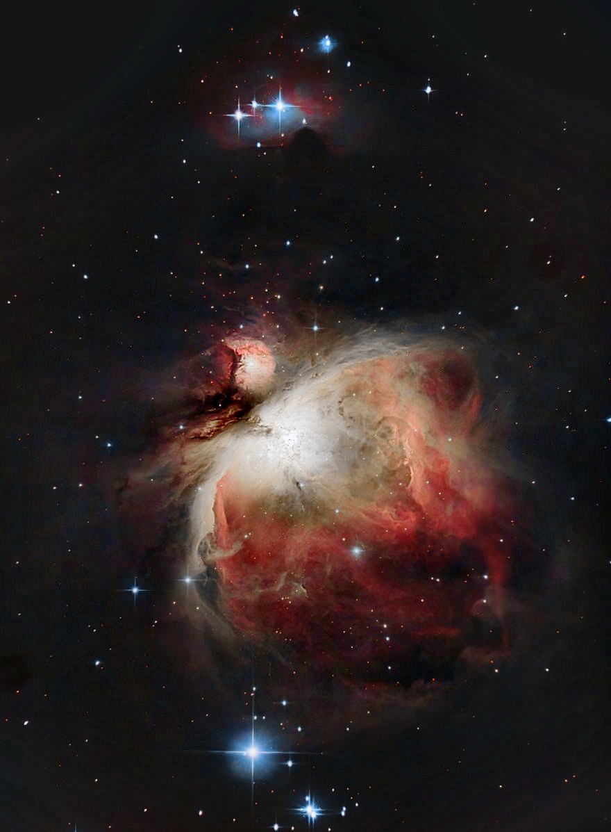

Con la stessa immagine ho utilizzato Astap al posto di DSS. Corretto la vignettatura per quanto possibile ed i colori.
Trovo sempre utili e stimolanti i consigli del forum.
Re: Il mio deep...
Alby68a
Mi sembra decisamente meglio come base di partenza, cerca di tirare fuori qualche dettaglio, è una nebulosa ricchissima di bei particolari...
Controlla bene i flat e verifica che non ci siano dei fenomeni di tilt (stelle in basso a destra allungate) nel treno. Stai andando alla grande!
Allegato 50007
Re: Il mio deep...
Ciao @ten , bellissima che non sembra la mia... È la terza elaborazione che faccio. Ma non riesco a tirarlo fuori quel segnale [emoji24][emoji24][emoji24]
P.s. ho ripreso senza un correttore di coma...
Re: Il mio deep...
Ma è lo stesso piccolo jpg rielaborato ? :shock:
Re: Il mio deep...
ten
Forse ora ho esagerato nell'altro verso... ottimo spunto Ten. Il mio limite è che non riesco ancora a capire quanta è profonda la tana del coniglio :)
