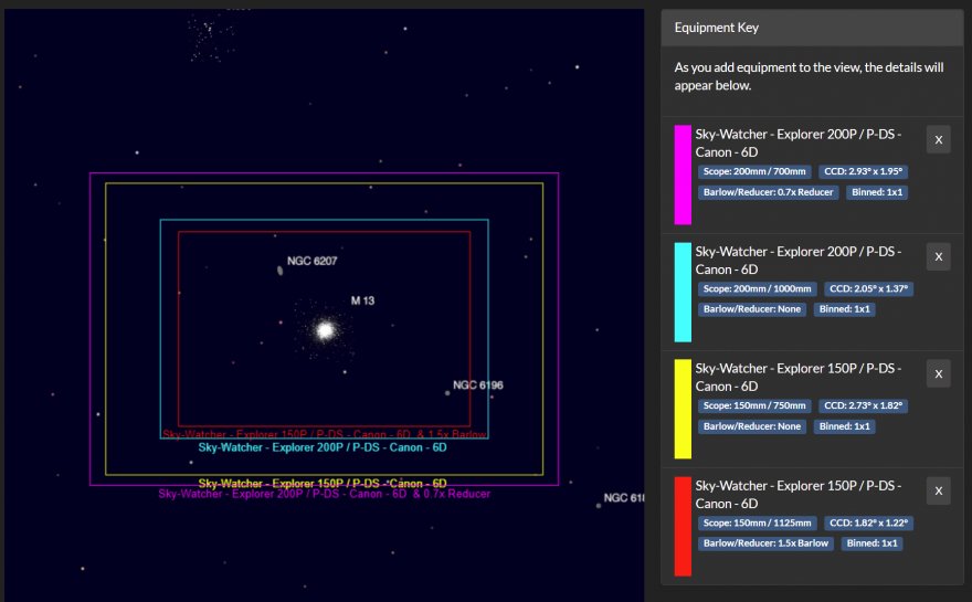

Allegato 48155
Nell'immagine potete vedere la comparazione tra un 150/750 (con e senza barlow 1,5x) e di un 200/1000 (con e senza riduttore 0,7x).
Quello che mi piacerebbe scoprire è:
- Come si calcola la luminosità degli strumenti quando intervengono barlow e riduttori?
- Il 200p con il riduttore 0,7x manterrà comunque la sua luminosità o perderà qualcosa per via della lente?
- Quanto cambia l'esperienza fotografica tra un 150 e un 200 (assumendo di risolvere gli sbattimenti dovuti a un tubo più lungo)?
Vorrei calcolare la differenza di luminosità tra le varie configurazioni, da quello che ho capito un 200 è più luminoso del 77% rispetto a un 150, vorrei quindi capire che succede quando entrano in gioco lenti addizionali, barlow e riduttori.

Tornando ai tuoi quesiti, parlando di fotografia la "luminosità" di uno strumento è data dal suo rapporto focale effettivo, sostanzialmente (e senza contare un bel po di variabili) due strumenti con rapporto f/6 anche se uno con il doppio del diametro dell'altro, fotograficamente avranno la stessa luminosità, ovvero avranno bisogno dello stesso tempo di esposizione per catturare il medesimo numero di fotoni per unità di superficie.
Quello che cambia e che quello con diametro doppio, avrà anche focale doppia, quindi inquadrerà con lo stesso sensore (come quello della tua 6D) un quarto della superficie (la metà del campo inquadrato), come hai potuto notare dalle simulazioni che hai fatto.
Quindi visto che il rapporto focale "f/" deriva dal rapporto tra focale e diametro, se utilizzi un riduttore di focale, ridurrai la focale nativa dello strumento e questo diventerà più luminoso (riduzione dei tempi di posa); di converso se userai un moltiplicatore di focale (barlow, telecentrica, ecc), la focale aumenterà e lo strumento diverrà meno luminoso (aumento dei tempi di posa).
