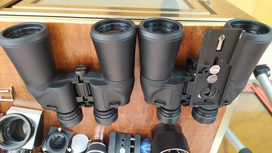

Chi mi sa riconoscere il 16X50 o il 10x50?
Allegato 50457
Re: Bisogna Accontentarsi!
Bravo Armando ... visto che a "vista" sono uguali, ti faccio io un'altra domanda: se diametro e focale sono uguali, come faccio ad avere 10x oppure 16x? ;) - Cosa cambia?
IL peso, il 10X50 900g il 16x50 1Kg Qui piove non si vede un cappero pero si nota la luminosità del 10X ,la prova vera e propria la faro quando usciranno le stelle:whistling:
..... bene, ma anche 7 mm in lunghezza per il 10x50 - Ora non abbiamo ancora la spiegazione dei 6x in più - escluderei la lunghezza focale perchè penso che i due obiettivi siano uguali -- forse - escluderei i prismi perchè sono larghi uguali - resterebbero gli oculari, giustificano la differenza di 80 grammi? E sono da tenere entrambi oppure uno è di troppo?
Li tengo entrambi il 10X50 riesco a gestirlo a mano oltre alla PU superiore del 16X ha più campo non vedo l'ora di provarlo sul cielo, questa mattina a grandinato:twisted:
Ora mi manca il 20X80 ED o il 25X80 IBIS ED e sono apposto:biggrin:
