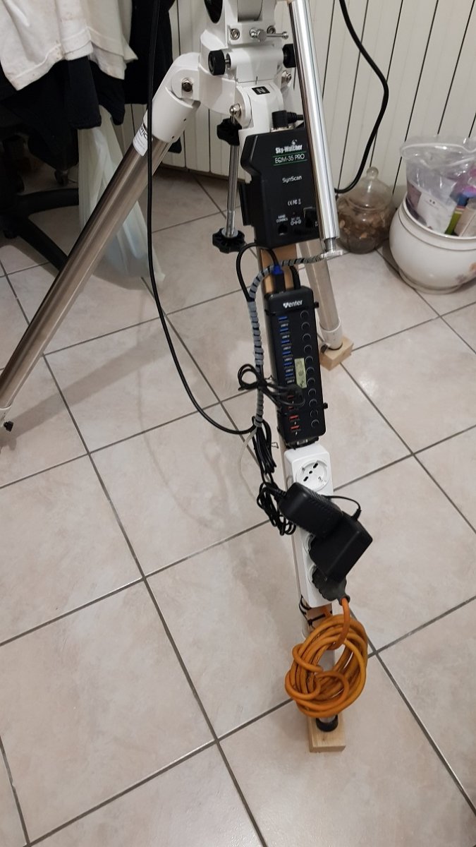

In attesa di montare la postazione semifissa esterna ho completato questo allestimento mobile precablato per facilitare il setup all'esterno, specialmente al buio.
Allegato 52746

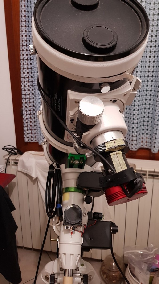

Mentre c'ero ho sistemato meglio l'angolazione del tubo ruotandolo un pochino, dato che la camera era esattamente davanti era davanti al cannocchiale.
Allegato 52747

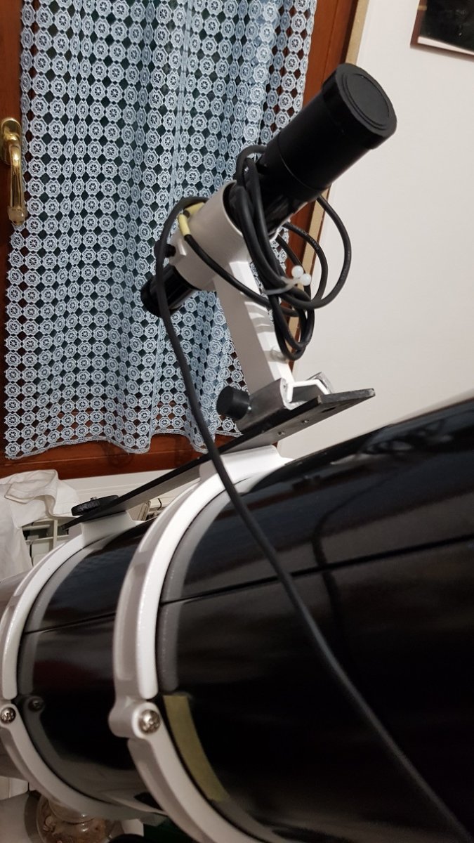

In più ho spostato il cercatore in alto, sopra gli anelli del telescopio agli antipodi della camera. Dove era andato a finire dopo la rotazione del tubo risultava completamente inutilizzabile. Ho riprodotto il morsetto per non togliere l'originale da vicino al focheggiatore.
Allegato 52748 Allegato 52749
