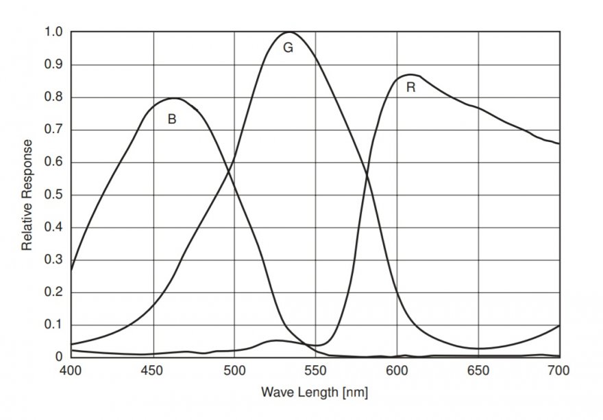

Aggiungo che, facendo una piccola ricerca in internet, ho scoperto che le camere astronomiche Moravian G0-0300C (valore commerciale oltre i 400€) montano proprio lo stesso sensore (Sony ICX424AQ) e sono dichiarate con efficienza quantica sopra il 50%. Scaricando però il datasheet originale della Sony ho trovato il grafico della risposta alle varie lunghezze d'onda

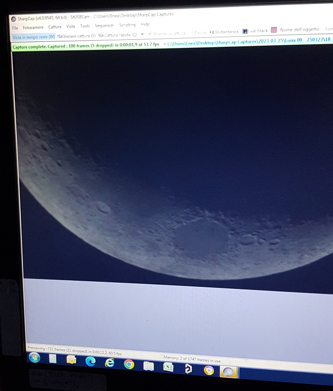

Queste le ho fatte al monitor del PC.
Allegato 50695 Allegato 50696

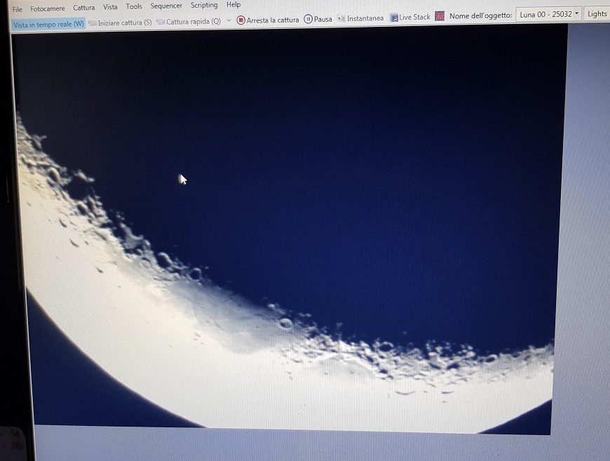

Poi ho provato a fare "all'ignoranza" un paio di sessioni di Cattura e Cattura Rapida con SharpCap di solo qualche minuto dato che dovevo uscire.
Non so cosa ha fatto, ma qualcosa lo ha salvato. In totale 5 GByte di qualcosa.ser. Adesso però non so come guardarli, ne farli vedere a voi. Suggerimenti?

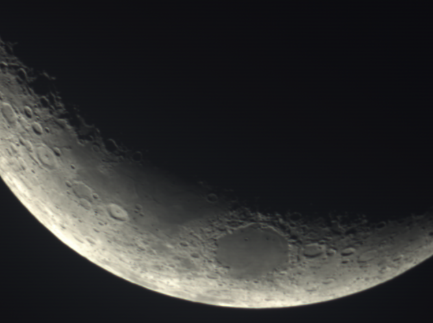

Ecco il risultato ottenuto con AutoStakkert, molto velocemente. I sorgenti sono stati ottenuto con le premesse del messaggio precedente, quindi senza pretese.
Stack di 100 frames.
Allegato 50713
Si può certamente fare meglio.
