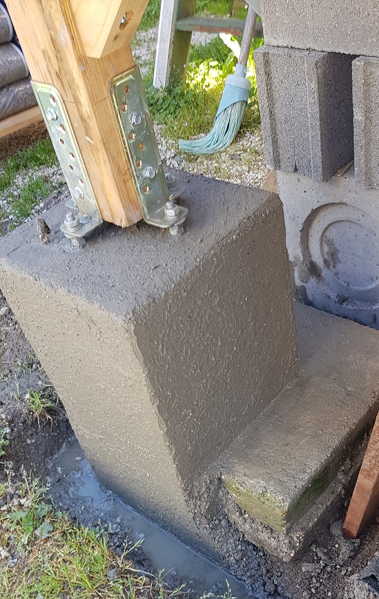

Piano piano, molto piano si va avanti, orai sono tornato sui 4 plinti per i piedi della "palafitta", realizzandoli in pieno e ad osservatorio ormai già in piedi. Ma son robe da matti!
Beh dai, il meno è fatto, ne mancano 3 + 2...
Allegato 55016 Allegato 55017

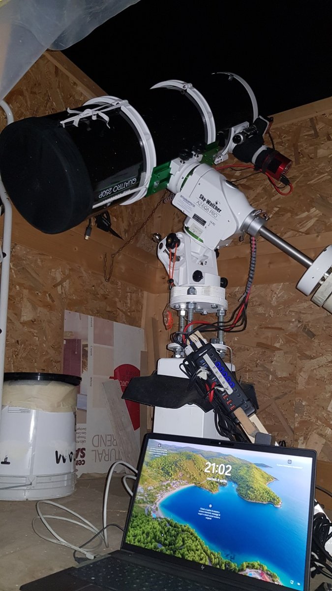

Intanto ieri sera ho dato la "prima luce" al costruendo osservatorio.
Allegato 55019 Allegato 55020

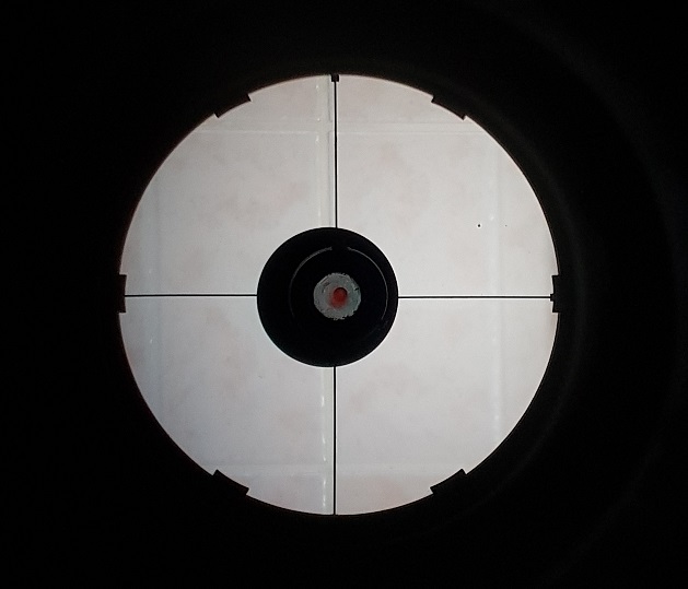

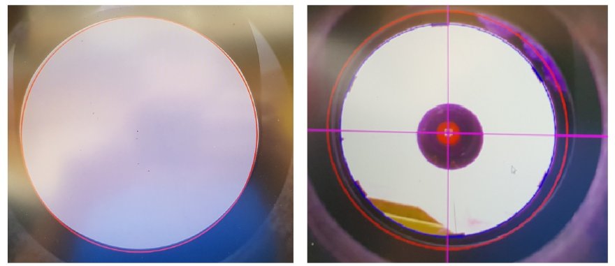

Dovevo provare se avevo collimato bene il primario (con tappo forato sull'oculare) dopo il lavaggio, ma non avendolo mai fatto credo di aver vanificato la regolazione delle viti fatta dall' oculare. Molto difficile guardare nell'oculare e regolare la viti, sono un po' troppo lontani fra loro.
Allegato 55021 Allegato 55022

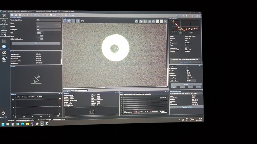

Data la "semplicità" di intervento, non ci si arriva fisicamente a muovere la viti e guardare contemporaneamente nell'oculare o comunque è molto scomodo farlo, ho usato la telecamera sulla stella.
Ho controllato prima in extrafocale (15500/16000) ed ho mosso le viti per regolare più finemente,
Allegato 55023
poi sono andato in intrafocale (300/16000) e questo è il risultato
Allegato 55024
non sono mica convinto... :thinking: ... infatti in seguito l'EAF non è più riuscito ad andare a fuoco, prima della regolazione sulla stalle ci era andato.
Stasera devo rifare la collimazione dall'oculare e riprovare con la stella.

Allegato 55182

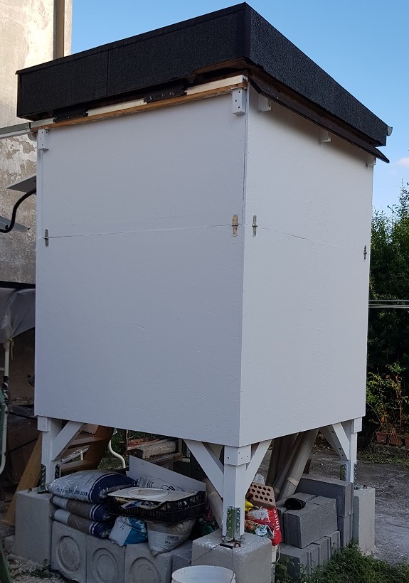

Plinti nelle quattro gambe revisionati e completati e tetto girato 90°.
Allegato 55183 Allegato 55184

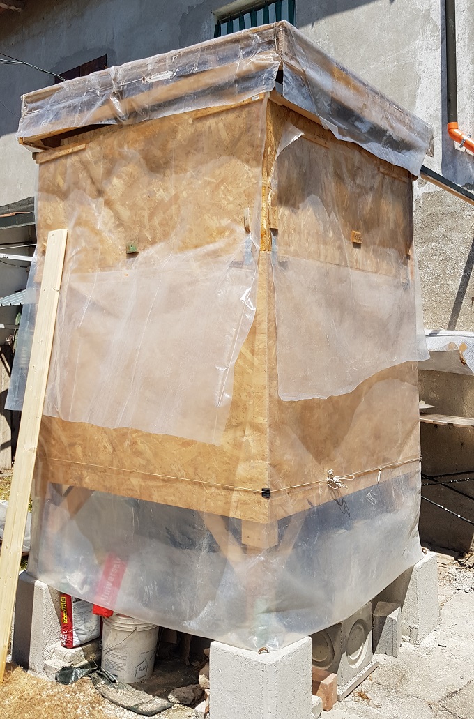

Shelly PRO collegato e controllato via LAN, anche questa è fatta.
Tra una sessione e l'altra con la luce del giorno si va avanti.

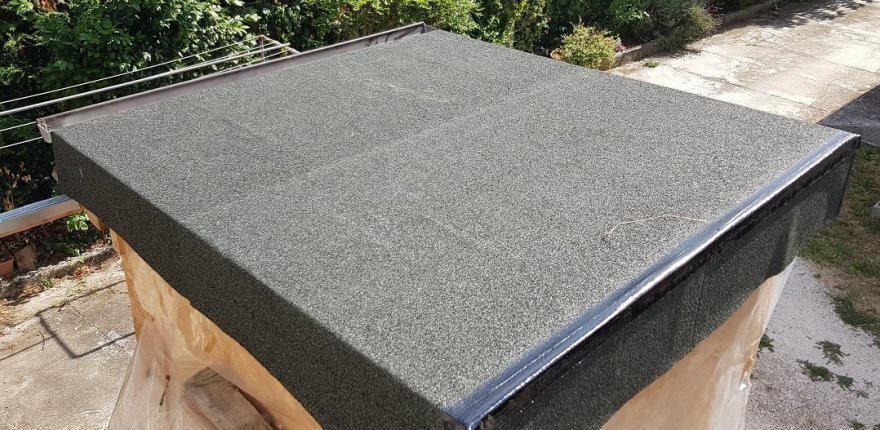

Adesso non rischia più di piovere dentro.
Allegato 55344

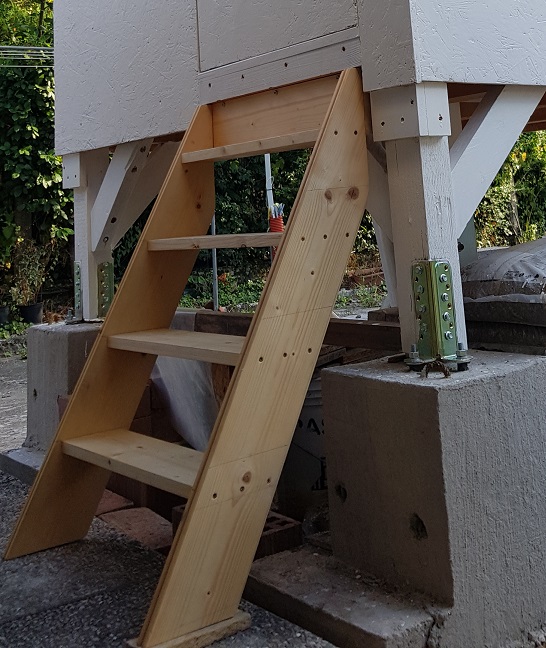

Si passa alle pareti, scaletta ingresso, fissaggio stabile del tetto in posiziona aperto e chiuso, altre ed eventuali.

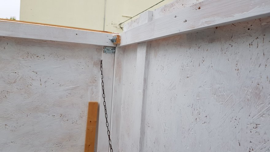

Re: Consiglio per allestimento postazione fissa
Ancora qualche passettino ino ino...

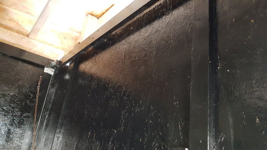

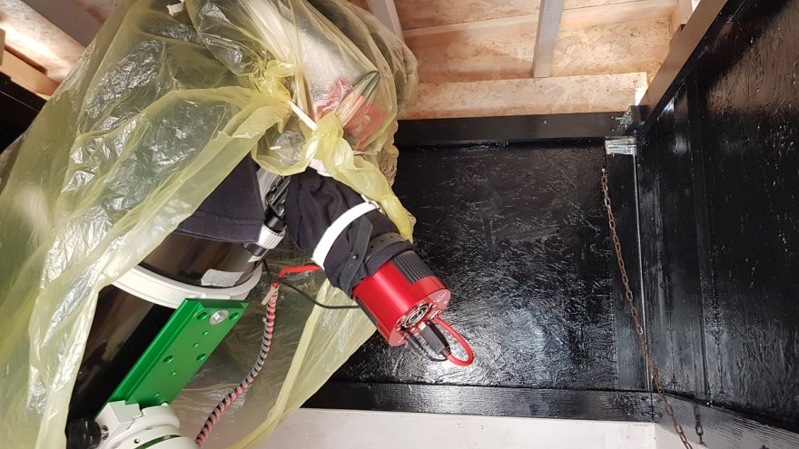

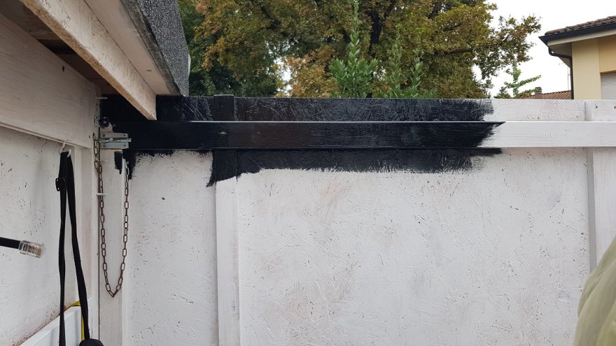

Impregnante e prima mano di nero all'interno, nelle pareti apribili.
Allegato 55624 Allegato 55625 Allegato 55626 Allegato 55627 Allegato 55628

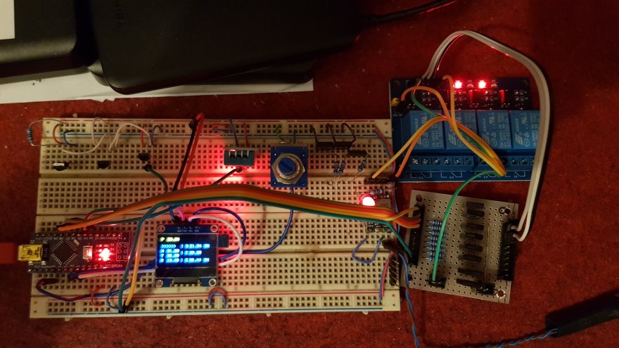

E' da un po' che non metto aggiornamenti, in effetti non ce ne sono molti, solo questo per la gestione delle fasce anticondensa e e della ventola per il primario.
Magari anche altro se ci sta'.
Allegato 55967
Qui al momento c'è:
- sensore di temperatura ambiente/umidità e temperatura di rugiada
- potenziometro per impostare la temperatura desiderata
- 3 sensori NTC per fermare il riscaldamento quando in temperatura
- display con visualizzazione dello stato della temperatura delle fasce e dei sensori ambiente
- relè per alimentazione fasce e ventola.
Il progetto comunque è da ampliare con apertura e chiusura del tetto per troppa luce o pioggia, sensori ancora da implementare.
Per questo potrei anche mettere una scheda di controllo dedicata, giusto per non rischiare di non chiudere per qualche assurdità o sovrapposizione di istruzioni scritti nel firmware. diciamo che la chiusura previo parcheggio DEVE essere assolutamente sicura.
Ad ogni modo sarà da mettere in pista la comunicazione con NINA per parcheggiare la montatura prime della chiusura. Non l'ho ancora guardata. Qualcuno ha esperienza con ASCOM e NINA in merito?
