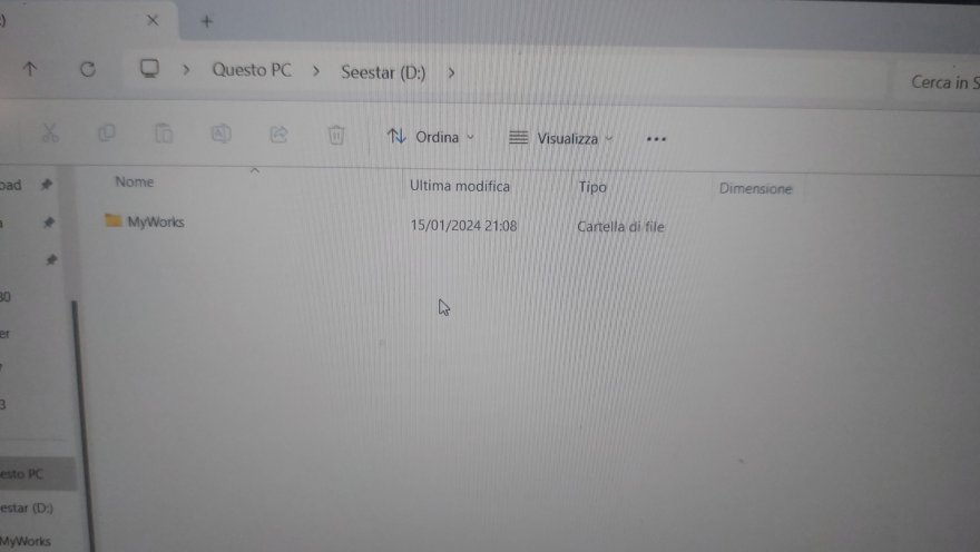

Riprendo di nuovo questa discussione per chiedervi una cosa. Nel post iniziale altazastro ha detto che si possono scaricare anche i dark file ma a me non c'è alcuna cartella masterDark. Quando connetto il telescopio al computer mi compare solo la cartella my works. Ho letto invece in giro che gli altri hanno 2 cartelle. Come mai? È perché io uso Android e gli altri ios?

Anche io uso Android, ma non importa quale device usi, se colleghi il Seestar al PC tramite porta USB ti dovrebbe apparire tra i dischi locali tipo Seestar (D: ) e su di esso ci sono due cartelle, MyWorks e, appunto, DarkLibrary.
Re: ZWO Seestar S50 prime impressioni
A me non c'è. C'è solo Myworks, come è possibile?
Abilitare cartelle nascoste?
No, non c'è alcun file nascosto
Guarda se nel menù interno del S50, in opzioni avanzate, hai abilitato i dark flat.
Non c'è questa possibilità. C'è solo il salvataggio dei singoli frame e l'ho abilitato. In effetti l'applicazione è fin troppo semplice. Non c'è nulla da capire, sono pochissime le impostazioni. Questi dark non li salva. Ora non so se quando fa lo staking automatico ne tiene conto. Quello che vorrei capire è se è un problema di software oppure attiene alla parte meccanica. Come li prende in pratica i dark? Cala un filtro nero sul sensore? Boh! E comunque non potrei fare qualcosa manualmente mettendo un tappo?
Non c'e' bisogno di farle il sensore è protetto dalla polvere non soffre di caduta di luce.
Da quanto ho letto c'è stata una modifica con il firmware 2.01 che ha nascosto in qualche modola visibilità dei file, anche se mi viene il dubbio che con qualche tool di file system si riesca a vederli comunque.
Io mi sono tenuto il firmware 1.91 e una versione più vecchia dell'app perché preferisco tenermi una versione che considero stabile e con quel che mi serve.
In ogni caso il sistema i dark li prende e li applica al suo stacking, ma certamente averli è utile per il processing offline e non so se si riesca a ingannare il sistema e riuscire a salvare delle foto fatte ad obbiettivo oscurato.
Comunque ho chiesto sul forum ZWO se c'è un modo per accedere ai master dark, se e quando mi rispondono vi faccio sapere.
@MissStrange
Cento per cento di aver abilitato in Windows Explorer (Esplora risorse) la visibilità completa di tutti i file, compresi quelli di sistema?
