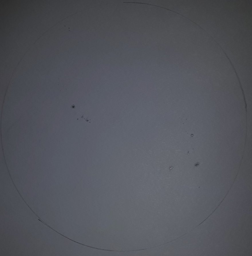

Per proiezione è il metodo in ogni caso più sicuro, sta attento a non usare un oculare che abbia parti in plastica altrimenti lo rovini. Per la proiezione uso la parte interna della copertina di un quaderno/quadernone. Ti condivido un disegno del sole fatto il 18 Marzo 2025 tra le 16,30 e le 16,57 col Konus Vista 80 per proiezione.
