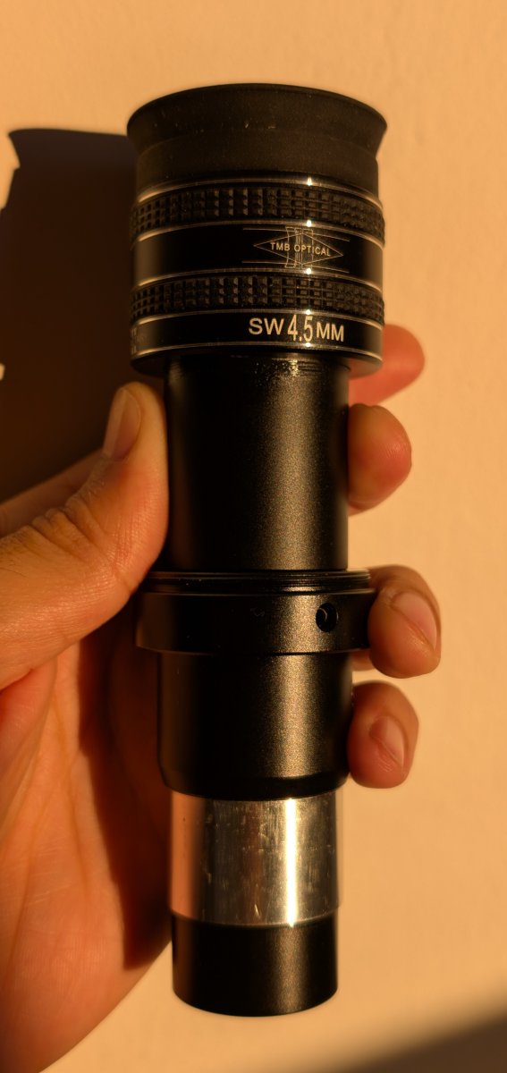

Vado a fuoco così. Ho uno SW 150/750 P.
Quindi come in foto, oculare + Barlow completa
Allegato 54913

L'unica cosa che sono riuscito a vedere, e a molta fatica, è stata la stella artificiale che mi sono costruito, per giocare, tempo fà con un cavo fibra internet. Dovrebbe essere da 19um è messo a più di 5 m, nell'angolo dell'oculare ho visto i dischi in extrafocale. Mi sembravano concentrici e come da tante foto, mentre in intrafocale sembrava il profilo di un triangolo :confused:
Il profilo di un triangolo fa presupporre che hai tensionato troppo lo specchio primario, quando avviti le viti di blocco per fissare l'impostazione di collimazione non devi forzare, quando senti che la vite arriva ti fermi, allentale e fermale appena senti che sei arrivato...
A 250/300 ingrandimenti se non hai un cercatore allineato a tali ingrandimenti non punterai nulla, devi partire da ingrandimenti bassi inquadri la stella e allinei il cercatore con il campo visivo del telescopio poi aumenti gli ingrandimenti graduali e allinei un altra volta il cercatore, così fino a 300 ingrandimenti o il massimo che hai, vedrai che quando punti il cercatore anche a 350x troverai la stella nel campo visivo del telescopio.. considera che a tali ingrandimenti stai osservando in un campo visivo di 0,1/0,3º con un oculare da 52º non è scontato puntare una stella, con un oculare Wa da 60º cambierà poco.. parti dal basso con gli ingrandimenti e vai per grado con la stella sempre centrata al campo visivo e allineati il cercatore ogni volta che aumenti di ingrandimento...
Avevo questo dubbio quando ho sistemato il primario ma per contrapposizione mi ero accorto che l'ultima volta le avevo talmente poco strette che il primario si spostava :disgusted:
è evidente che mi mancava questo passaggio
