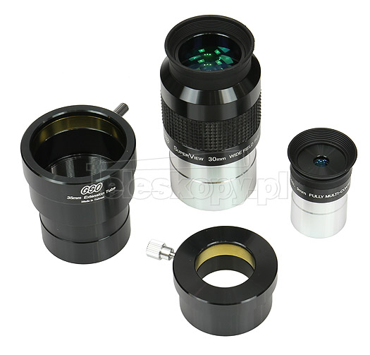

in dotazione al GSO ci sono questi:
Allegato 41094 (with an assumed eyepiece 1.25 "by 2" / 1.25 "reduction - included)
Allegato 41095 (accessories included: extender 2 "/ 2" 35mm, 30mm / 2 "eyepiece, 9mm / 1.25" eyepiece, fan power supply, 2 "/ 1.25" adapter)
tu intendi il riduttore da 2" a 1.25" che si usa per gli oculari?

La GSO è acromatica.. Si tratta di una Barlow modulare da 2" con adattatore a 1,25", si può smontare il gruppo lenti e avvitarlo direttamente all'oculare, in questo modo moltiplica di circa 1,5x questo però si può fare solo con oculari da 2", mentre resta 2x per oculari da 1,25"..
