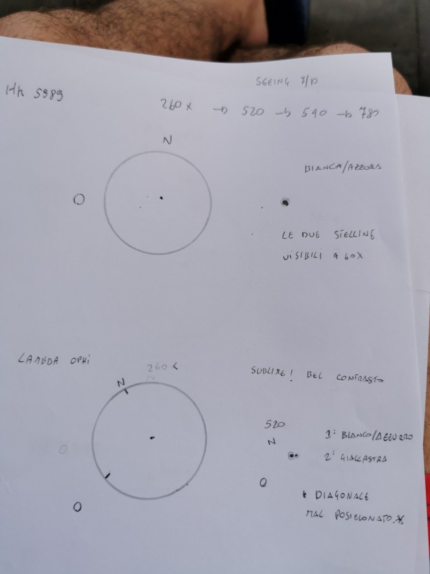

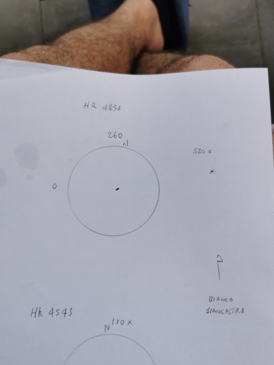

AngeloC a scanso di equivoci, e giusto per fare chiarezzaper chi legge quando parlo di limite teorico dello strumento mi riferisco al potere di risoluzione e non di limite della magnitudine.
Certo che se si parla di stelle di bassa luminosità al limite dello strumento quello che dici é giusto, poi sempre dipende dal cielo dove stiamo osservando, e io ho la fortuna di non osservare da un cielo cittadino molto inquinato, il che aiuta e non poco.
Tra mille parole allego alcuni miei appunti effettuati direttamente sul campo, che credo valgano più delle mie parole:
Allegato 43933
Allegato 43934
Allegato 43935
Allegato 43936
Allegato 43937
E sono alcuni esempi che mi sono capitati sottomano sfogliando gli appunti presi nel tempo.
Giusto per portare un paragone, molti di questi sistemi li ho provati ad osservare con il C11. Malgrado mi sia accertato di avere strumento quanto meglio acclimatate e collimatore (che non é facile raggiungere) ho notato che in questo strumento sono ampiamente più difficoltosi da separare, primo perché le immagini sono più agitate e secondo ma non meno importante é che gli anelli di diffrazione sono troppo luminosi e spesso nascondono facilmente la secondaria, delineando tutto il potere risolutore maggiore.
La morale é che un buon rifrattore rende queste visioni più agevoli ma sopratutto più belle.
