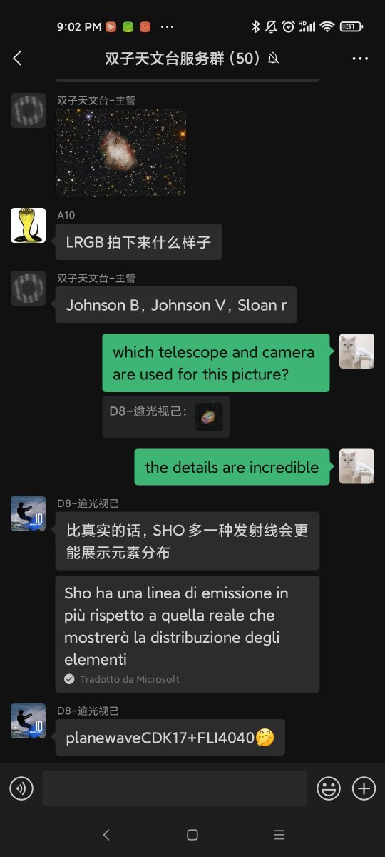

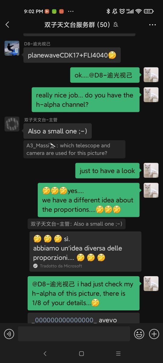

Qui la foto di cui si parlava, fatta con il planewaveCDK17" a f7(la prima) e l'altra fatta con 100mm sempre a f7...
Se vuoi i dettagli sulle galassie e sulle nebulose piccoline ti sevono tanto diametro e tanta focale, non ci sono altre strade. Sta' poi ad ognuno di noi decidere se il gioco vale la candela. Per me si, se ne avessi la possibilita' economica salirei subito di diametro e focale ( il problema per me non e' l'OTA ma un upgrade della montatura). Le foto di galassiette e nebulose le faccio pure io, ma se poi le metto vicino ad altre fatti con strumenti importanti ecco che le mie escono massacrate.
Ottimizza bene il tuo strumento, mettilo in condizioni di lavorare a puntino e poi sono sicuro al 100% che la differenza la vedi tra i due

@iaco78 direi che il confronto di M1 mostra la differenza di prestazioni del diametro

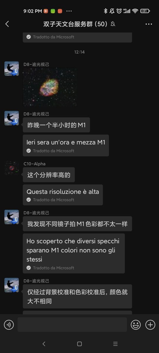

.... E le foto non sono in risoluzione piena....:biggrin:
Se vista a piena risoluzione la M1 ripresa con i 17" fa cadere la mascella... (colori a parte che quelli sono comunque abbastanza opinionabili...:biggrin:)

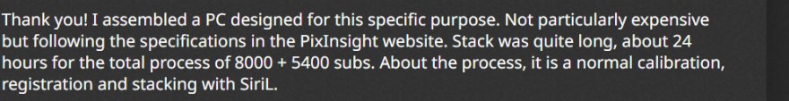

Cioe'....si parla di 2100 scatti da 1.5 sec. non utilizzati.... perche'? Stelle deformate? nuvole.... bho...non si sa. E come le selezioni... Con il subframe selector di Pixinsight?Ci vuole una settimana di ferie....
E non e' solo una foto, tutte le sue foto hanno un sacco di scatti da buttare...almeno leggendo i dati.
Ancora ...nei commenti parla di terabytes aquisiti...:shock: devi avere un computer stratosferico per elaborare se no ci metti davvero una settimana....

Infatti ho poi letto in altri suoi commenti:
