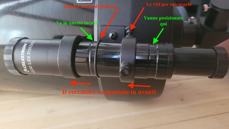

In effetti per orientare un cercatore, questa è la mia esperienza, si perdono pochi minuti e non lo si fa più o quasi se è montato correttamente.
L'affare di gomma simile ad un o-ring deve essere posizionato all'altezza dell'anello anteriore in modo che faccia da fulcro senza laschi (in effetti ci va un po' a forzare...), le viti serviranno per orientarlo facilmente in 2 minuti, di giorno se non si vuol penare.
Allegato 48646
Il problema è stato che attorno a me non c'è nulla di distante visibile, tra siepi e alberi. Ho fatto la regolazione con un'antenna a una 30ina di metri.
Comunque mi è sembrato molto ballerino, tant'è che con una leggerissima botta si è disallineato
Allora è montato male!
Io ho avuto quello STESSO IDENTICO cercatore e, ti assicuro, che lo toglievo e rimettevo senza mai riorientarlo, ne ho altri tre che funzionano con lo stesso principio, idem, una volta orientati ci restano.
Montalo come ti ho detto e vedrai che non si muove e, se lo fa, lo fa di pochissimo.
L'unica difficoltà è fare in modo che l'o-ring vada all'interno dell'anello anteriore posizionato correttamente nell'incavo del cercatorino, se non fai così il fulcro è lasso ed l'obiettivo"ballerà" sul davanti; lasca prima tutte le viti e poi accostale progressivamente fino ad orientarlo. È un gioco da ragazzi!
Quanto al traguardo lontano su cui orientare, 30 metri sono effettivamente pochi (tra 300 metri ed infinito non cambia nulla) ma almeno è un punto di partenza; di notte potrai affinare l'orientamento.

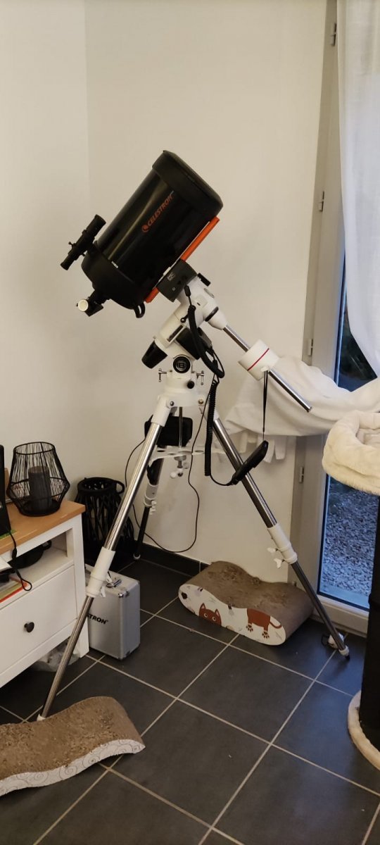

Così non si bilancerà mai...
E' troppo avanti...
lo hai pinzato circa al centro della barra. Va pinzato poco distante dalla culatta. E il bilanciamento va fatto con diagonale e oculare montati.
Il peso dietro (primario, diagonale, oculare) è maggiore e non di poco del peso davanti (sottile lastra correttrice. MOLTO sottile, occhio).

Vedere montato il C8 senza il contrappeso mi fa venire i brividi. Se molli appena la leva in ar rischi le ginocchia... Oltre al tubo e la montatura...
Ma la foto del c8 montato dove è???
facciamo ordine :D
quella è la foto fatta appena arrivato il tubo, montato al volo.
adesso è così
Allegato 48647
il treppiede non è tutto esteso, anche se ho avuto la tentazione visto che ieri sono stato costretto a pose da contorsionista
