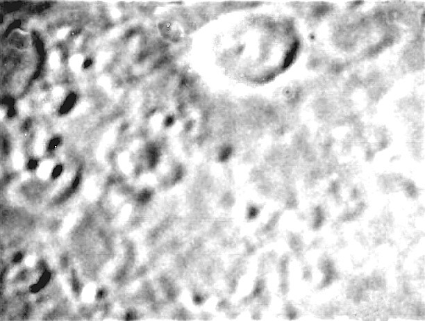

Si comincia a vedere la luce in fondo al tunnel della webcam.Allegato 646
300 fotogrammi su 890 elaborati con IRIS (che sto imparando ad usare e si vede.................)
i miei complimenti Ezio ;)
posta però nella sezione giusta, questa la lasciamo per gli strumenti.... ;)
