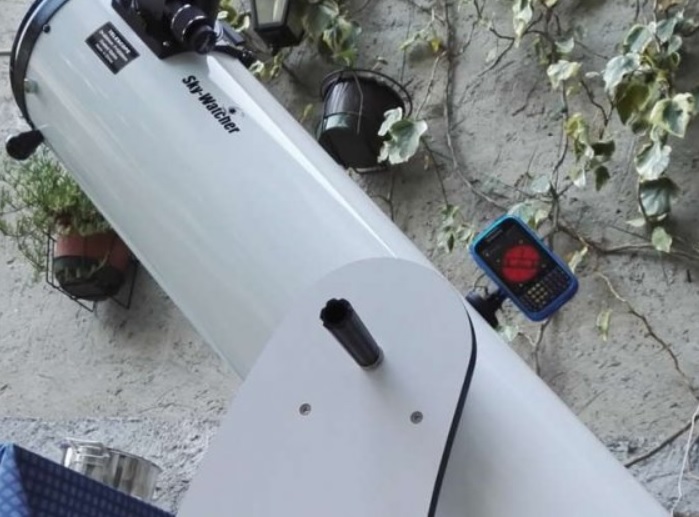

La seconda è l'inclinazione del tubo,
che te la fornisce l'inclinometro digitale,
o l'applicazione clinometer che scarichi sul tuo cell, e poi metti il cell sul tubo
Allegato 31206

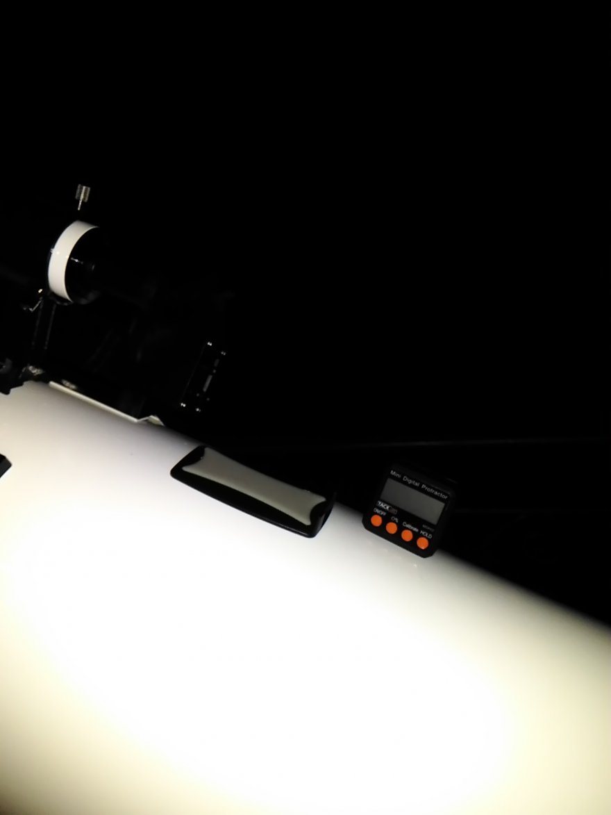

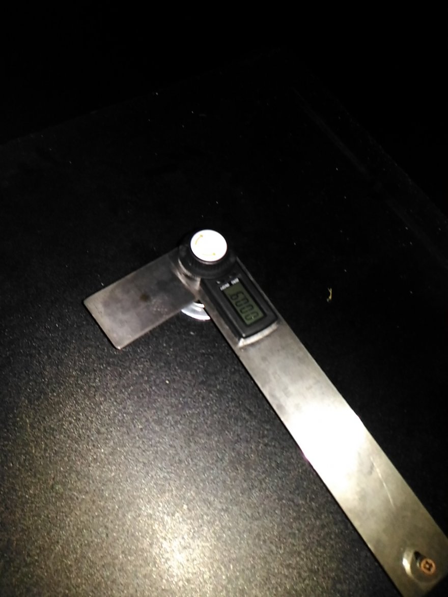

Io l'ho studiata così.
Goniometro digitale alla base
Allegato 31448
Ed inclinometro sul tubo
Allegato 31449
Sembra di dover stazionare una equatoriale, ma allineato il tutto funziona a dovere:sneaky:. Unica pecca che quando cerco qualcosa allo Zenith il display alla base rimane coperto dal tubo:whistling:
40 euro su amazon ed un qualche lavoretto in officina per i materiali di fissaggio del goniometro.
Per aumentare la precisione manca un supporto tiltabile per l'inclinometro.

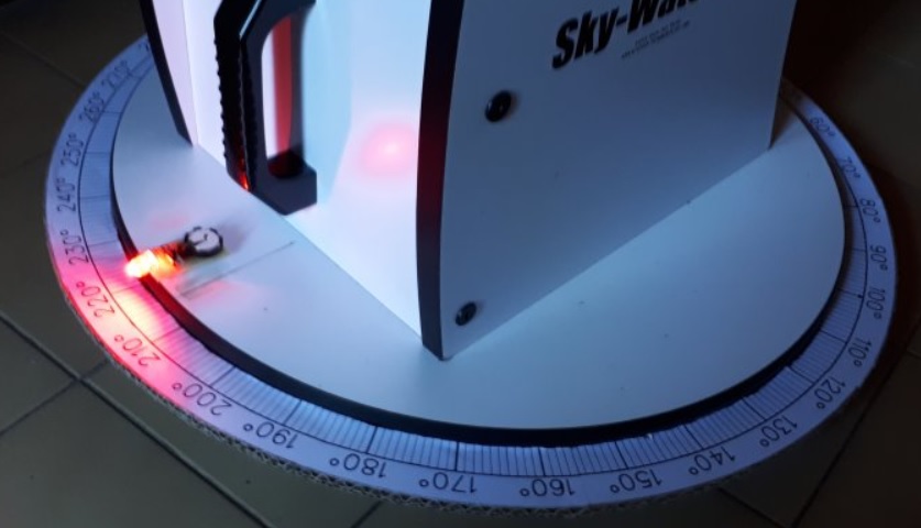

Ciao a tutti, riprendo questa discussione. Ho elaborato un cerchio graduato per la base del mio Dobson. Stasera proverò a fissarlo. Ho anche preso un inclinometro digitale con la base calamitata. Appena finirò di montare il tutto, vi farò vedere il risultato.
Esprimento riuscito. Ho trovato in rete il cerchio graduato e l'ho fatto stampare e plastificare. Poi, l'ho fissato alla base del Dobson. Funziona.
