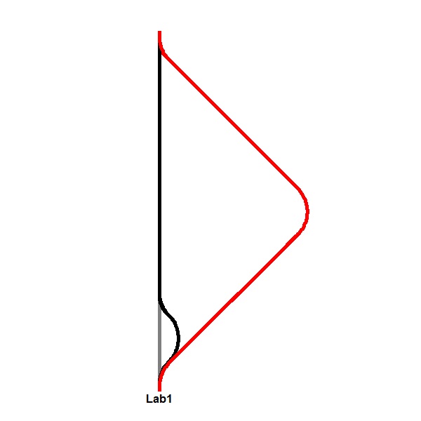

Vi suggerisco una variante del paradosso dei gemelli, che tenta di ricreare per i due fratelli condizioni esattamente simili, per dimostrare che la differenza finale delle loro età è dovuta al moto e non alle accelerazioni.
Dotiamo i due gemelli di orologi personali, uguali, sincronizzati prima della partenza. Per eliminare il fattore gravitazionale li facciamo partire da una stazione spaziale, lontana da qualsiasi corpo di grande massa.
Il viaggiatore si comporta come al solito: accelera, poi si fa un viaggio di alcuni anni in uno stato di moto inerziale, decelera, inverte la rotta, accelera nuovamente, compie il successivo viaggio di ritorno e atterra finalmente sulla Terra.
Per quanto riguarda l'altro gemello, questa volta mettiamo a sua disposizione una seconda astronave. Egli parte insieme al fratello, ma compie un viaggio molto breve, che lo riporta quasi subito a Terra, e che consiste solo di accelerazioni e decelerazioni, di intensità e durata pari a quelle che subirà il viaggiatore durante il suo lungo itinerario.
Io ritengo che anche in queste condizioni il vero viaggiatore alla fine sarà più giovane, come per l'esperimento classico, nonostante i gemelli abbiano subito le stesse accelerazioni.
