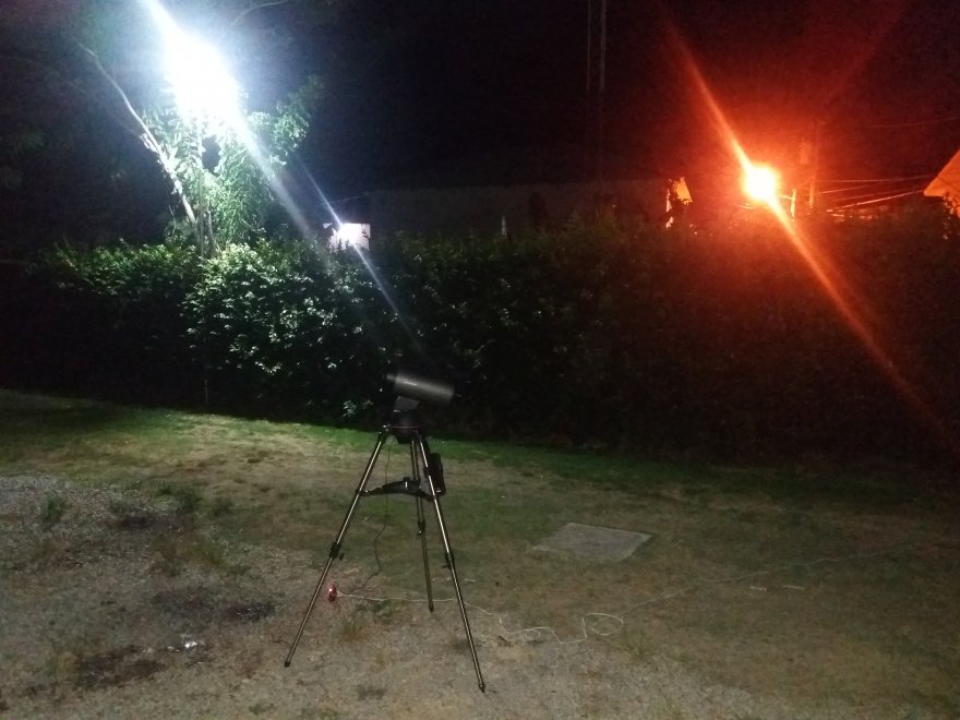

Senza questa utilissima guida e senza l'aiuto di frignanoit e etruscastro non ci sarei mai riuscito, i dati inseriti erano perfetti, putroppo per una serie di motivi nell'alliniamaento a 3 stelle mi ha dato errore quindi sono passano a 2 stelle riuscito perfettamente, l'ho trovato molto preciso, dopo 4 ore mi sono ritirato abbastanza stanco ma molto soddisfatto ed emozionato per l'osservazione di giove e le sue bellissime lune, il piccolo ma molto chiaro nei dettagli saturno, non sono riuscito a vederemolto altro per forte contaminazione luminica, mi hanno paizzato due super lampade dove osservo, sembrava di essere di giorno.
Allegato 38916
Grazie di cuore siete preziosi.
