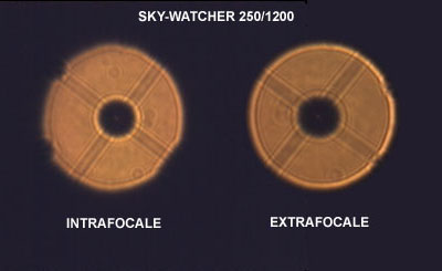

Stasera ho tentato di fare uno "star test" serio.
Innanzi tutto con lo Baader zoom 8-24mm (ma anche col PLOSSl in dotazione),
è molto difficile se non impossibile andare a fuoco, c'è sempre un effetto cometa diretta verso l'esterno,
che naturalmente diventa quasi assente al centro dell'oculare.
Sia in intrafocale che in Extra mi sembra di vedere il secondario al centro del crocicchio,
ma non è al centro del secondario, lo vedo in extra in basso a Dx e in Intra al contrario.
Quello che vedo è molto simile a questo :
Allegato 31440
Anche io vedo un attacco del tubo molto più grande degli altri, più pronunciato di quello in figura a Sinistra
Sono scollimato ?
Ho il foc non allineato ?
:thinking:
Re: Primo Telescopio Dobson da 200 o 8''. GSO Deluxe o Bresser ?
è il focheggiatore, è normale
