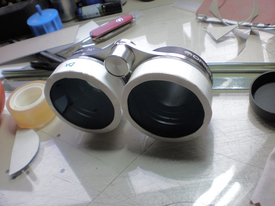

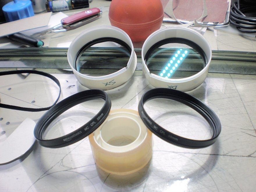

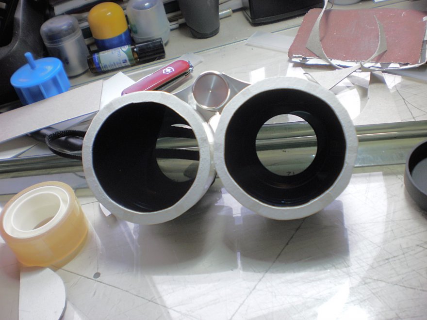

Come si vede dalle immagini, ho smontato i filtri e li ho inseriti in mezzo a due celle (una dentro l'altra), quella interna fatta con una striscia di acetato da 1 mm di spessore (per tenere la forma, gli ho inserito la ghiere di blocco dei filtri, che sono in metallo), quella esterna in normale cartoncino bianco; per girare i filtri, giro semplicemente tutta la cella.
L'apertura libera dei filtri è esattamente 54 mm, il campo inquadrato si aggira sui 25°.

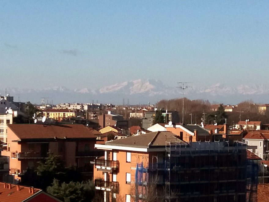

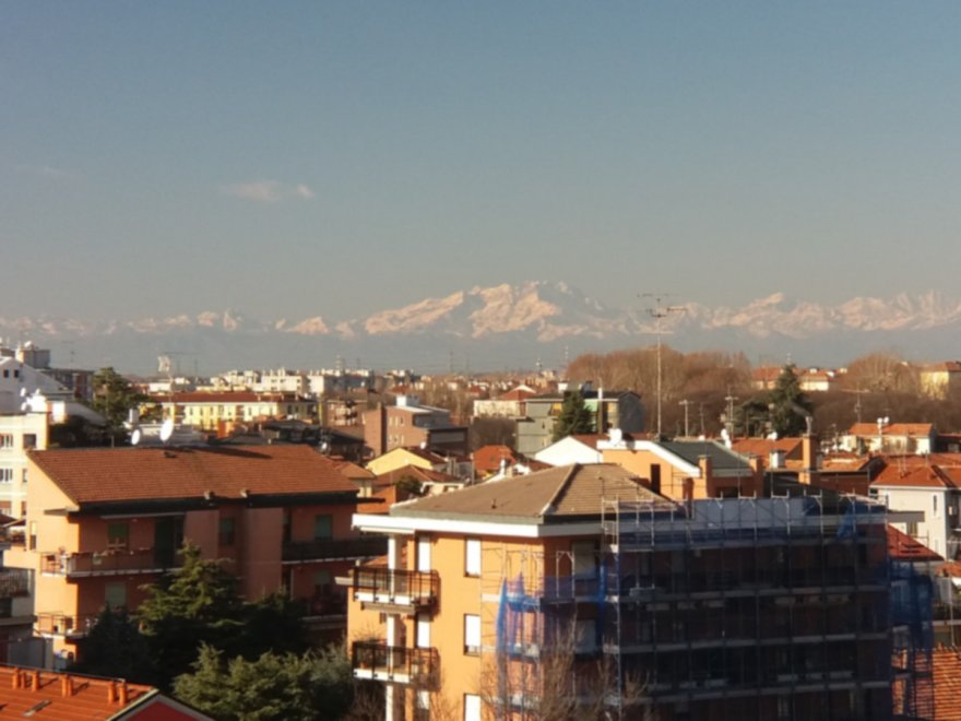

Oggi bella giornata, visibile l'arco alpino. I polarizzatori funzionano bene anche sulle vette innevate illuminate dal Sole, fatta una prova col cellofono attraverso l'orion, una senza filtro e una con, se si eccettua la dominante ambra, il contrasto maggiore con il polarizzatore è ben percepibile.
Allegato 46415 Allegato 46416
Immagini non ritoccate, solo croppate e ridotte.
