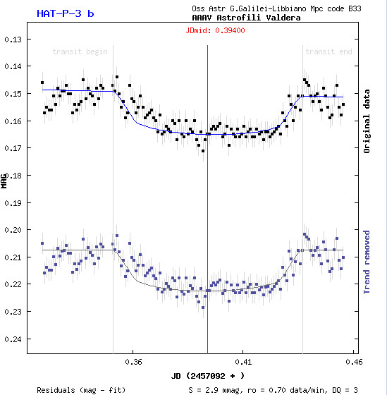

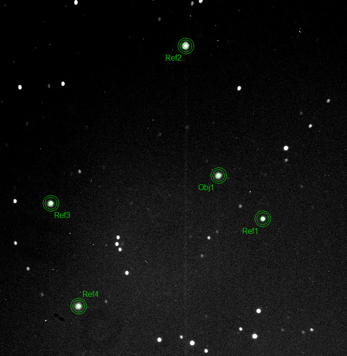

Di quelli citati, abbiamo fatto solo HATP-3b,
ma si tratta di una sessione effettuata un po'
di tempo fa e io non ero neanche presente.
Vedo che i dati già li conosci e l'unico aiuto
che ti posso dare nel caso tu non avessi
niente, sono un paio di immagini.
Una mostra il risultato e l'altra è il campo,
con riportato oltre alla stella in questione,
le stelle di riferimento.
Allegato 23164
Allegato 23165
