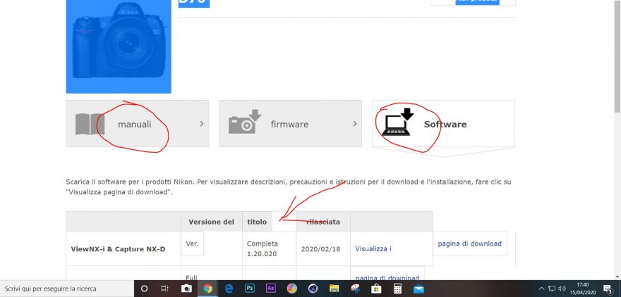

Le reflex per avere il controllo della messa a fuoco preciso occorre collegarla a un computer ,togliendo l'obbiettivo mettendo il selettore su manuale
Devi scaricarti da qui i software della tua macchina
https://downloadcenter.nikonimglib.c...s/214/D70.html una volta installati apri il programma LIVEWIER cosi tramite computer potrai mettere a fuoco preciso la risoluzione ecc.ecc.
Scaricati anche il manuale cosi la conoscerai meglio buon divertimento
Allegato 37988
