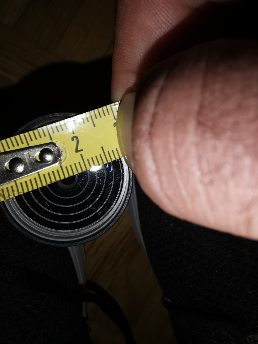

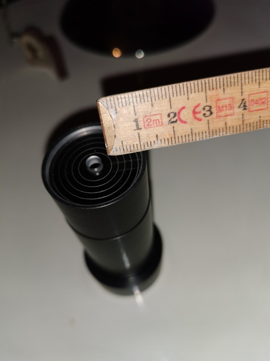

Chiedo a chi possiede come @Shaula87 un concenter, quanto distano l'uno dall'altro i suoi cerchi concentrici.
Re: Collimazione con il laser
Non ne ho idea, non li ho misurati:biggrin:
A occhio e croce distano 4mm l'uno dall'altro ... se lo chiedi perché vuoi autocostruirtelo, credo che sia più importante la precisione che non il numero degli anelli e/o la loro distanza;)
Vedo male io o sono 2mm? [emoji16]
É la prospettiva, ma sono 3
DavideGallotti
No, non é la prospettiva:biggrin: sono 2mm Allegato 36039
Ok, sono ufficialmente una talpa con scarsa memoria visiva ...
Meno male che ci siete voi! :rolleyes:
