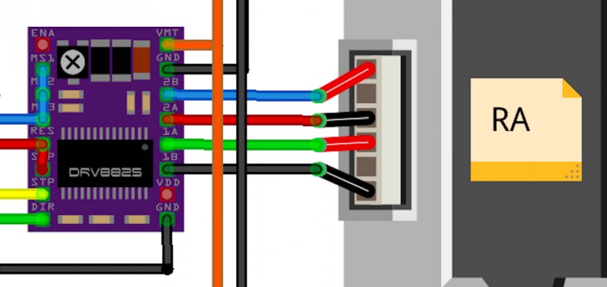

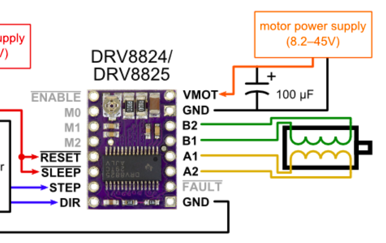

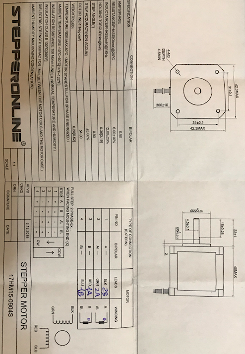

Guardando bene le due specifiche, quella dello schema elettrico che hai fornito con il progetto aGotino Allegato 41316 e quella del motor driver DRV8825 Allegato 41317, si nota una incongruenza nella connessione delle due bobine del motore Stepperonline 17HM15-0904S Allegato 41318 , potresti cortesemente verificare se effettivamente c'è una discrepanza?
Avendo a che fare con motori con magnete permanente, immagino la fase di eccitazione delle bobine non sia trascurabile.

		Roberto, un’incongruenza c’è nel componente (preso dalla libreria di Fritzing) che raffigura il driver: la numerazione dei pin per le bobine non corrisponde alla numerazione sulla scheda, numeri e lettere sono invertiti. Se segui la sequenza dei colori rappresentata (blu-rosso-giallo-verde) in figura dovrebbe funzionare. Ma Dec funziona? Sono analoghi se non erro. Fammi sapere!

		Ciao @gspeed, in effetti per chi acquista componenti diversi da quelli che hai previsto nel tuo progetto, come ho fatto io acquistando i motori da Amazon, può trovare qualche difficoltà, che ho risolto non seguendo la mappa colori ma le indicazioni di polarità nella specifica del costruttore del motore, come si vede nella foto che avevo allegato precedentemente.

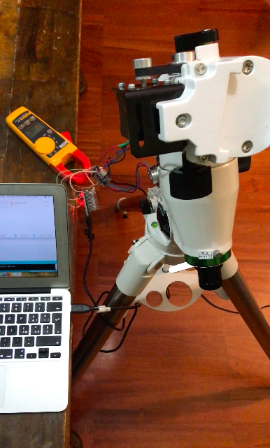

Però nel mio caso, avendo bypassato la problematica della polarità delle bobine seguendo lo schema, il problema era di natura molto più banale, come sempre... :angel: il motore di AR tutto sommato ruotava quando andava in ricerca e faticava, assorbendo quasi 3A dall'alimentatore quando era in inseguimento.
Cos'era? il trimmer della corrente di limitazione appena spostato, come l'ho ruotato leggermente ha preso a funzionare a meraviglia assorbendo 800mA in inseguimento e 1-1,5A in ricerca! ;)

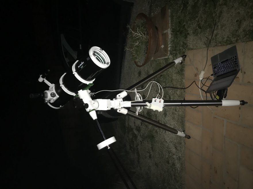

prima uscita con aGotino Allegato 41360 e secondo il principio che la fortuna è cieca e la sfiga ci vede benissimo :wub: entrambi motori ruotano a rovescio, quindi domani provvederò a invertire le bobine degli stepper e dovrebbe essere a posto, tempo permettendo domani sera mi aspetta qualche ora al freddo :angel:

		Roberto, mi confermi che non hai collegato i fili dei motori seguendo i colori dello schema di aGotino, corretto? Perchè mi sarei aspettato che andassero nella direzione giusta. A meno  che i motori non siano montati al contrario ma non mi sembra dalla foto (e non penso sia possibile, almeno non nella exos 2). Dovrei forse inserire un flag in modo da poter impostare la direzione via software.

Ho visto che hai montato il motore Dec con una sola vite, riesci a mantenerlo stabile? Io ho messo una piastrina e due viti (come da foto in prima pagina) altrimenti ruotava quel poco e la cinghia diventava lasca. Quando ruoti a mano la puleggia del motore in una e nell'altra direzione non ci deve essere gioco: la puleggia collegata alla montatura deve subito muoversi (o, direi, al più avere uno step di gioco).
