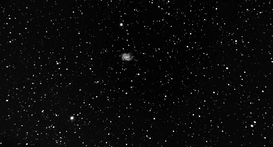

Ho utilizzato lo script CatalogStarGenerator di PixInsight per cercare di valutare la magnitudine limite fotografica raggiunta dal mio strumento in alcune foto a lunga integrazione fatte in passato.
Tipo questa (NGC2525 ingrandita ad hoc):
Allegato 42548
Il risultato si colloca tra le magnitudini 18 e 19.
E questo anche sfruttando la sensibilita' all'infrarosso della camera da me in uso.
Siamo quindi molto lontani dalla magnitudine limite fotografica 21/22 che secondo alcuni pare poter essere raggiunta da un 25 cm di apertura sotto cieli con magnitudine limite visuale 6 e seeing discreto.

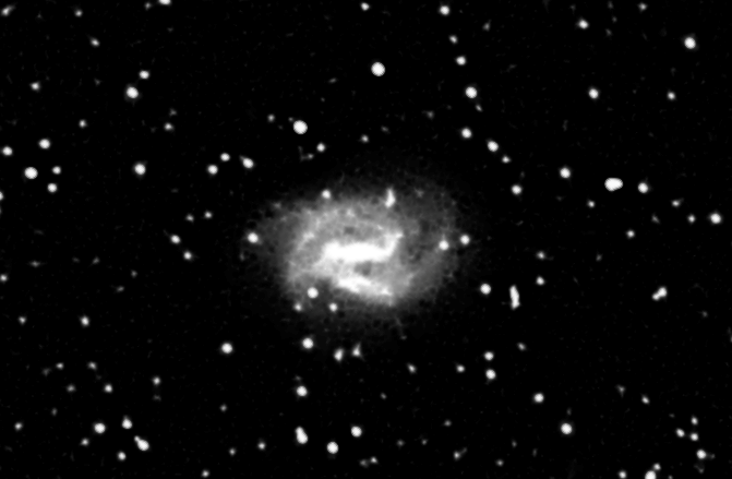

Ho portato nel frattempo a conclusione il mio test di integrazione su NGC 2525 (Poppa).
Ho cercato di portare ragionevolmente agli estremi le possibilita' della mia strumentazione utilizzata nel cielo (pessimo) a disposizione dal mio balcone urbano.
Ho messo insieme circa 1150 riprese per un totale di quasi 4hr e 50min di esposizione totale.
Ogni singola foto utilizzata ha una dimensione di quasi 23MB, per cui stiamo parlando di poco piu' di 25 giga di riprese, integrate in circa 10 ore di elaborazione utilizzando un laptop abbastanza entry level.
La galassia ha una dimensione di 3.08x2.17 arcmin. La magnitudine massima raggiunta e' di circa 18.5.
Questo e' il dettaglio della galassia:
Allegato 42660
Questa e' invece la foto in risoluzione 3747x2084 (0.798 arcsec/pixel)
