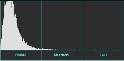

Non so se vado off-topic ma faccio una domanda.
Utilizzando una reflex, per valutare la corretta esposizione si consiglia sempre di verificare che l'istogramma dell'immagine sia spostato a sinistra (ognuno da la sua definizione), una cosa più o meno cosi per intenderci
Allegato 42060
Ora questo tipo di istogramma potrei averlo analogo con differenti coppie ISO(sensibilità)/tempo (metto dei numeri a caso per praticità):
a) scatto breve (es. 10 secondi) e ISO molto alti
b) scatto lungo (es. 100 secondi) e ISO molto bassi
Tralasciamo per il momento la questione del rumore del sensore e fingiamo che non ci siano problemi di inseguimento.
Voglio raccogliere 5.000 secondi di immagini da integrare successivamente, come potrei ottenere risultati migliori:
a) con 500 scatti da 10 secondi
b) con 50 scatti da 100 secondi
Ovvero, a parità di istogramma (e quindi di esposizione) ho più segnale nel singolo scatto b) rispetto allo scatto a)?
Trascurando il rumore (termico, di lettura, casuale) avresti a disposizione lo stesso identico ammontare di segnale in entrambe le esposizioni.
