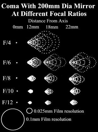

Semplicemente Angeloma dice una cosa giustissima, un Newton veloce é un newton con un rapporto diametro\lunghezza basso, ovvero é "tozzo". Tali newton accentuano il coma a bordo campo, con il coma le stelle non sono piú puntiformi ma prendono una forma a cometa puntata verso il centro e se lo si fa su un ammasso stellare, fa infatti l'effetto salto nell'iperspazio. Da quello che so un correttore é abbastanza necessario per un rapporto f5 o minore, io ho un 300/f6 e un 175/f9,3 e sul f9,3 ovviamente migliora, peró stando alla concezione comune i miei rapporti focali sono ai due estremi del rapporto medio, la maggior parte dei correttori di coma partono a correggere almeno da f5. E comunque un pó di coma in visuale la tollero pure se non é piú evidente del soggetto osservativo(ma anche con un 10mm? non dovrebbe avere anche questo oculare giá una Barlow nello schema ottico o per gli uwa funziona diversamente? Se c'é sono ben oltre l' f6)

Effetti della coma:
Allegato 42707
Allegato 42708
