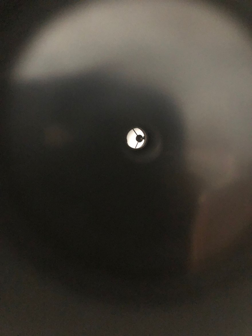

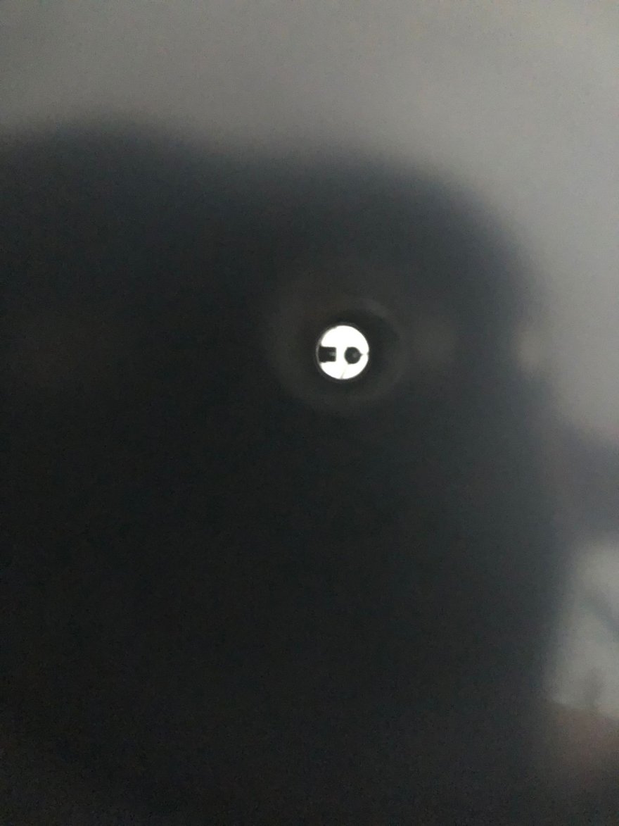

Ciao a tutti.
questyo è quello che vedo con l'oculare cheshire.
per chi è esperto e ne sa più di me... cosa sta a indicare ? pechè vedo solo 2 razze e non 3 ?
Allegato 44526
fine corsa focheggiatore basso
Allegato 44527
fine corsa focheggiatore alto
Re: Problema collimazione Star Observer ?
Non vedo nessuna immagine.
Dire che è scollimato, è dire poco...
Va smontato e poi rimontato da uno che ne capisce. C'è qualcosa che non mi torna per il verso giusto.

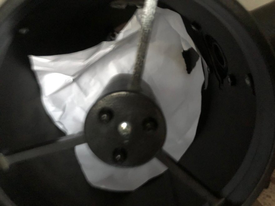

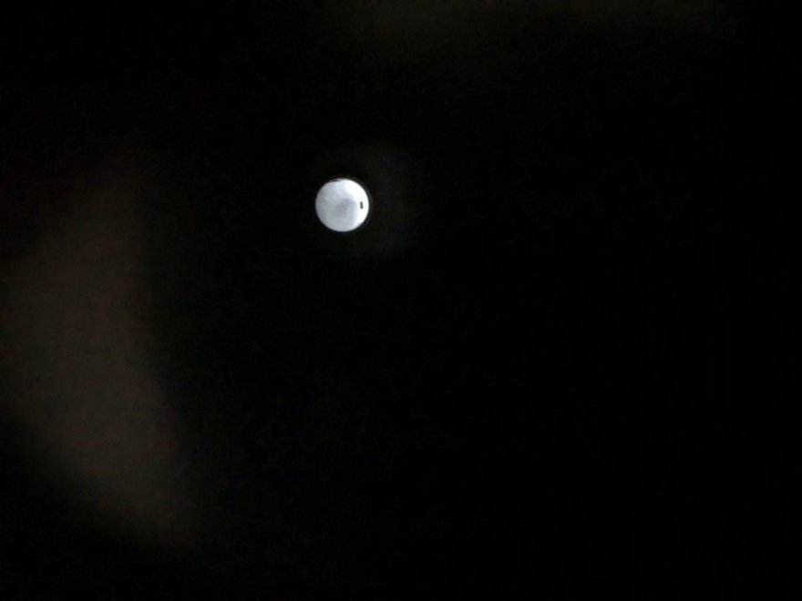

@Alby68a
ecco a te. ho messo il foglio dentro e poi fatta foto con cellulare con collimatore cheshire .
cosa ne pensi/ate ?
Allegato 44528 Allegato 44529
Dalla foto sembra che il foglio sia troppo vicino al secondario e toglie luce al focheggiato. Lo scopo è vedere il secondario al foc avendo tolto luce al primario con il foglio. Ma tra secondario e foc non deve esserci nulla di mezzo.
Inviato dal mio SM-A515F utilizzando Tapatalk
va bene ora è più chiaro cosa fare e come.
Cìè da dire che non è semplicissimo mettere un foglio li dentro
Il secondario dovresti vederlo concentrico nel focheggiatore vedendo bene i bordi del foc che abbracciano il secondario ma senza sovrapporsi (se ben posizionato).
