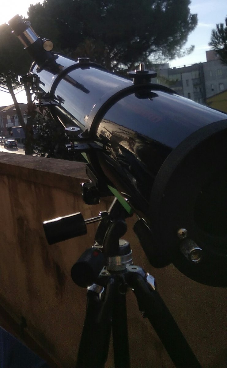

Ho appena preso un treppiede con testa panoramica 3D fluida con morsetto vixen per agganciare piccoli telescopi; ci ho montato su persino il newton 114/910! (ma era un esperimento, ha più senso farlo con un tubo corto)
Allegato 45944

Testa 3D? Non ci siamo.. testa fluida.

Testa 3d, testa fluida da dove escono fuori?
Ma non erano Eq e Az

Concordo, testa fluida tutta la vita. Infatti la testa 3D l'ho presa per la fotografia, non per il telescopio. @Sam7 le eq e az permettono movimenti micrometrici con delle manopole, ma ci sono anche i cavalletti fotografici o cavalletti video a "testa fluida", che sono leggeri e semplici da usare, con un'asta o manico per orientare ciò che vi monti sopra (una fotocamera, una videocamera o un telescopio). Per montarvi un telescopio serve acquistare una piccolo aggiunta, cioè un adattatore (il morsetto "vixen") che va avvitato alla vite fotografica da 1/4" che di solito è presente su queste teste fluide. Però in questo caso saresti costretto a prendere tubo e cavalletto singolarmente (non li vendono insieme).
