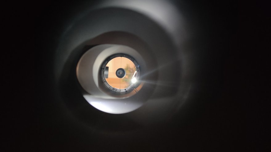

Purtroppo riscontro un problema
Lo star test non da esito positivo in extra focale, la figura è decentrata verso sinistra
Ho fatto delle prove e lo star test diventa ok quando traslo lo specchio secondario in modo da decentrare il riflesso del tappo forato verso destra, allego foto.
Allegato 46049
Cioè se guardo l'ombra del secondario è tutto al centro e lo star test è ok, ma se guardo bene con la luce il buco del tappo forato non è centrato
Sinceramente non riesco a capire cosa non va
Colpa mia
Il fok era di 1 mm sollevato quindi storto
Adesso l'ho sistemato ma andrebbe collimato anch'esso mettendo uno spessorino
Praticamente con il fok in posizione di fuoco combacia tutto, nel momento in cui lo abbasso totalmente si sposta leggermente e non combacia più
C'è un modo per sistemarlo?
Ti avevamo già detto che dovevi collimare sulla stella con l'oculare, inutile se guardi la stella ad alti ingrandimenti e poi riprendere il tappo forato, non serve a nulla, il tubo del fok può andare fuori asse anche di poco con il peso dell'oculare, ma sono bazzecole, non ti creare troppi problemi, se vai a 300x e sei di poco decentrato va bene, a 300x non osserverai nulla, quando poi sei a 200/240x il telescopio andrà bene..
No il fatto è che il fok non era del tutto incastrato nel tubo, da un lato stava leggermente sollevato, per questo non combaciavano i riflessi. quando mi è arrivato ovviamente era smontato, e il fok stesso ha un incastro molto stretto nel tubo, non lo avevo forzato e da un lato era 1mm sollevato.
adesso con in fok in posizione di fuoco combacia tutto, riflessi compresi.
stasera provo con lo star test
