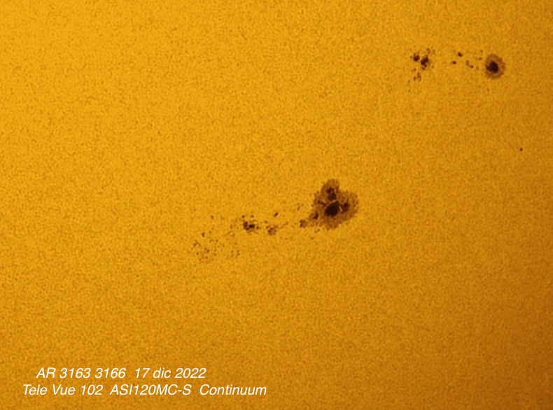

Elaborazione di un altro video sempre del 17 dicembre, stesso processo del precedente: SharpCap in mono, PIPP, Autostakkert e ImPPG, sistemato poi l'orientamento nord-sud con ASI Studio e viraggio arancione. Si tratta di un ritaglio di un TIFF più grande, forse questo spiega un minor dettaglio.
Ho visto che in fase di ripresa posso anche croppare e acquisire un area più piccola. Devo solo aspettare che torni sereno.
Allegato 49934
p.s. non mi dispiace in arancio, ma in b/n hanno più... fascino.

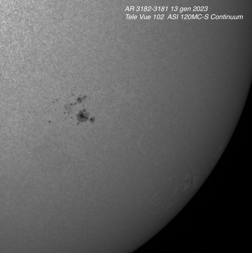

Immagini fatte oggi. Seeing buono, ma molto "impastate".
Allegato 50164
Vediamo se con gli altri video riesco a tirar fuori qualcosa di meglio.
