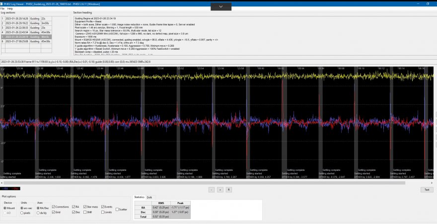

Non so se e' quello che vuoi, posso darti un mio log di quasi un ora di guida con la AZ-Eq6
Allegato 50707
Ti serve il file originale?
Si vede male, la risoluzione è un pò bassa e i dati non si leggono bene.
Sembrano ottimi!

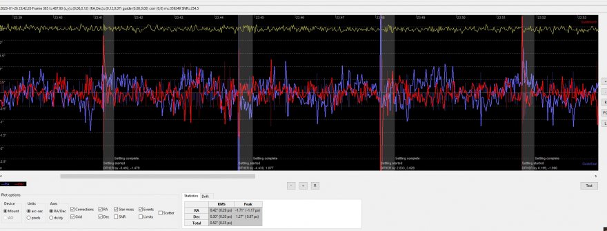

Ho tagliato una porzione di grafico, mi guida sempre piu' o meno cosi se il seeing e' buono:
Allegato 50708

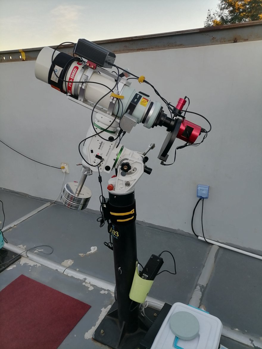

Io preferisco la Az-Eq6 rispetto alla EQ6 classica perche' meccanicamente e' piu' massiccia dopo un po di interventi di ottimizzazione lavora davvero bene. E' vero che io guido un rifrattore non enorme, 106mm a 530mm di focale..
La uso solo per fotografia, mai utilizzata in AZ
Allegato 50709

Grazie. Inseguimento molto buono direi. Dai calcoli avevo ricavato un campionamento di guida intorno a 1.5 arcsec/pixel che mi sembrava spinto per una guida ma poi dalla foto ho visto che hai la guida fuori asse. L'OAG e' piu' precisa rispetto ad avere un telescopio di guida separato, corretto?
Re: AM5 vs EQ6R-Pro
Si, l'OAG e' sicuramente migliore di una guida in asse al netto di una preparazione forse piu' complicata.
I vantaggi gi una OAG sono parecchi... Si guida alla stessa focale di ripresa, si alleggerisce e si compatta il setup, non ci sono flessioni che disturbano la guida . e poi il piu' importante a mio avviso, sei sempre sicuro di essere a fuoco se si usa una routine di focheggiamento automatico.
La mia montatura quando e' arrivata soffriva di backlash pazzesco tanto che spesso il plate solving falliva come la calibrazione di PHD2. Una volta sistemato ( non senza qualche mal di pancia essendo la prima volta che l'ho fatto io da solo) e' diventata super affidabile. Con un buon stazionamento polare e un buon seeing la guida e' impeccabile nell'arco di tutta la notte
